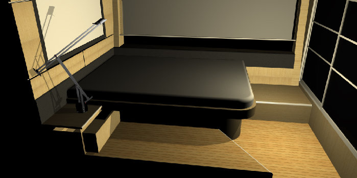

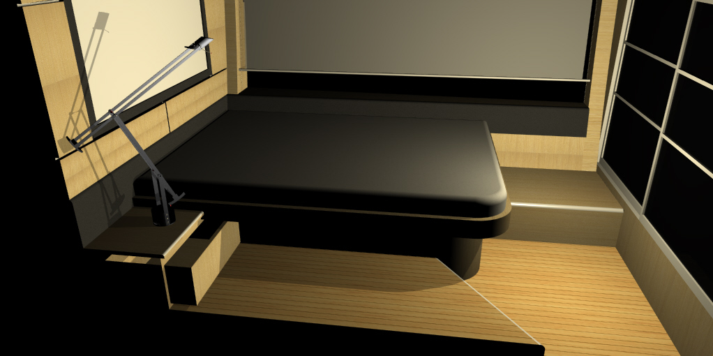

Mi servirebbe fare un rendering di un interno di una cabina
- masterzone
- Site Admin
- Messaggi: 10601
- Località: Verona
Re: aiuto rendering
Verifica che l'oggetto sia contenuto all'interno della griglia di cinema4D, nelle prime 4x4 linee maggiori della griglia.
Inserisci un oggetto cielo di cinema4D che trovi dove ci sono le luci, e' una grossa palla grigia....poi ci pensiamo dopo.
Prendi una luce di tipo INFINITA e piazzala fuori dalla cabina, dove vorresti che entri il sole diretto...attiva a quella luce le ombre NETTE.
Prendi dal menu sempre delle luci, una NUOVA LUCE AREA, e piazzala esattamente DOVE entra la luce, se hai 4 oblo', metti 4 luci area, se hai una finestra sola, metti una luce area alla finestra, devi immaginare la luce area come un PANNELLO che puo' avere diverse forme, per ora nasce rettangolare, inseriscila AL POSTO degli ipotetici vetri...quindi se hai dei vetri buttali via...
La luce area lavora entrambi i lati quindi emana sia da un lato che dall'altro...
in correlazione della luce AREA, su tutte le luci area, metti le ombre di tipo AREA.
In correlazione delle luci AREA, tutte!, vai nel TAB DETTAGLI, e infondo trovi la DECADENZA, mettila ti dipo lineare, e tira l'anello che ti ha creato sopra le luci, per andare almeno verso il muro opposto di ogni luce...o anche un pochetto prima, ricorda che la decadenza e' lo STOP della luce..
Fatto questo, fammi vedere un rendering
