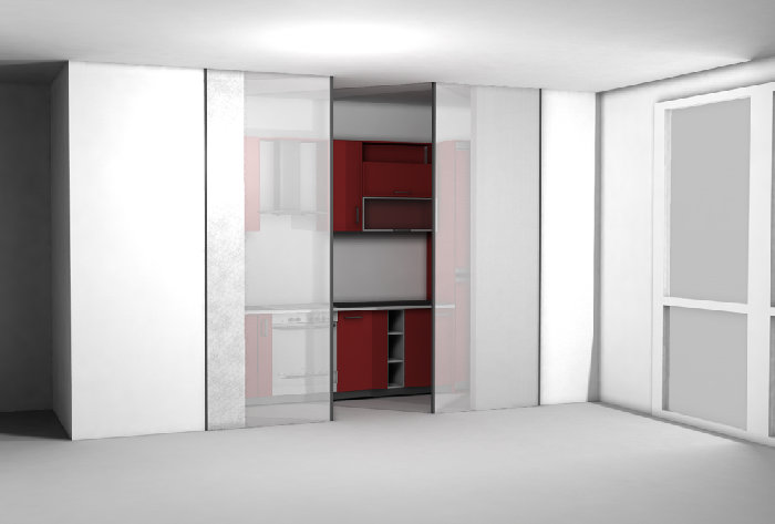

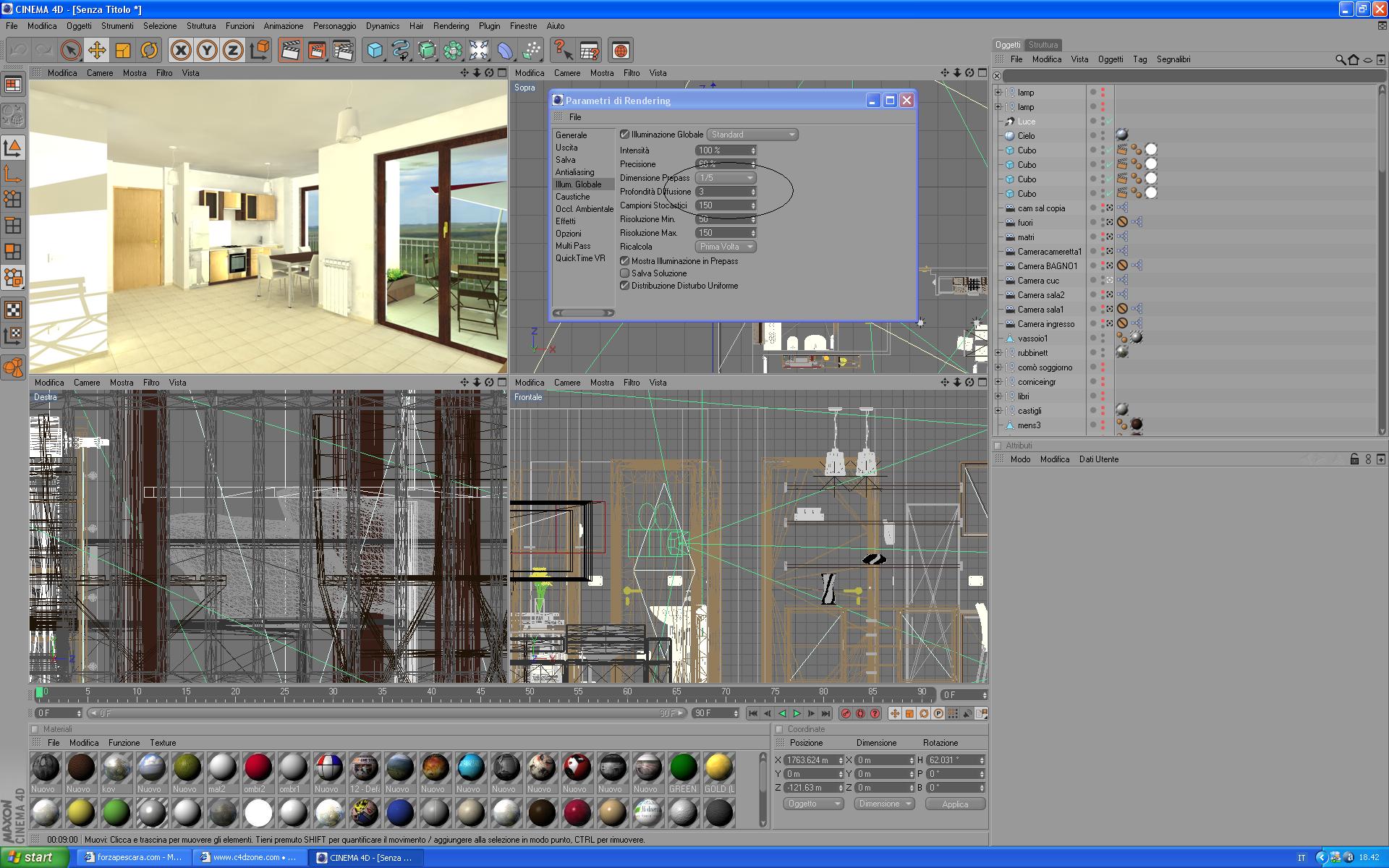

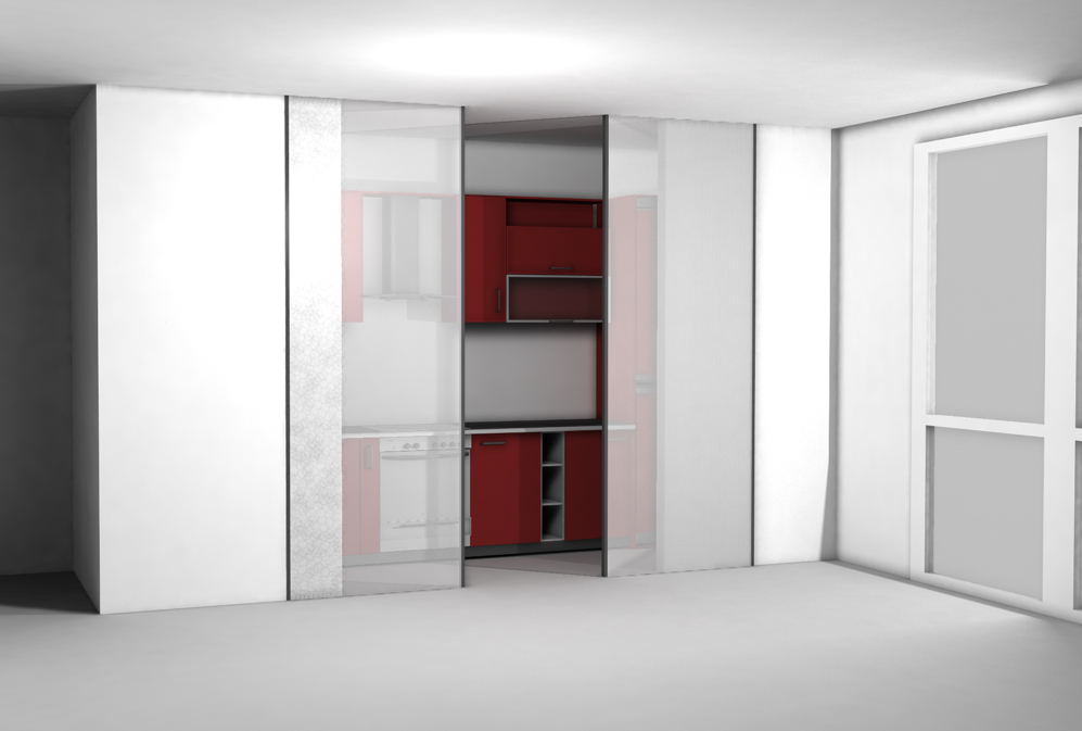

poi volevo approfittare anche di questo spazio per sottoporvi il mio work in progress, non ne sono per niente soddisfatta.. qualcuno mi sà consigliare di come trattarlo meglio in termini di illuminazione dove sbaglio?
le luci sono:
una omni dall'intensità del 45 % posizionata in mezzo alla stanza a mo' di lampadario e che proietta ombre morbide
e una area applicata al vetro della finestra
i miei valori di I.G.
intensità 100% precisione 70% prepass 1/1 (ora lo cambierò :-P) profondità di diffusione 1 (per velocizzare) campioni stocastici 100 ris. min 80 ris. max 150
salva sempre!!!

ESATTO SICCOME IO PRIMA DI MANDARE UNA picturviewer FACCIO MILLE PROVE ALLORA FACCIO COSì SE IN CASO MI SODDISFA LANCIO IL RENDER FINALE ....PER LE LUCI....HA MESSO LA OMNI ...MA NON IL LAMPADARIO!!!SE QUELLA ALLA NS DX E' UNA FINESTRA POSIZIONACI UNA LUCE AREA DELLA DIMENSIONE DELLA FINESTRA ...DOMANDA DA FUORI NON HAI MESSO NESSUN TIPO DI ILL???scusa ho scritto a testa bassa e non mi sono accorto che stavo scrivendo in maiuscolo e mi fa fatica riscrivere sorry!!! :D :D :D
in caso posta il file!! :wink: :wink:

a me la situazione peggiora aumentando il prepass..
dopo un 40 minuti ancora non mi aveva elaborato più di una minuscola strisciolina di immagine é_è
può darsi che i problemi siano legati alla macchina che uso.. che non è un granchè.. speravo comunque ci fosse qualche modo per ovviare.. ogni tanto me li fà più velocini.. forse dipende da quanto è complicato il modello.. non lo sò :roll:
provo a postare il modello.. anche se ho cambiato delle cose ancora XD se qualcuno ha la voglia/pazienza di guardarselo e dirmi dove cavolo sbaglio benvenga!
