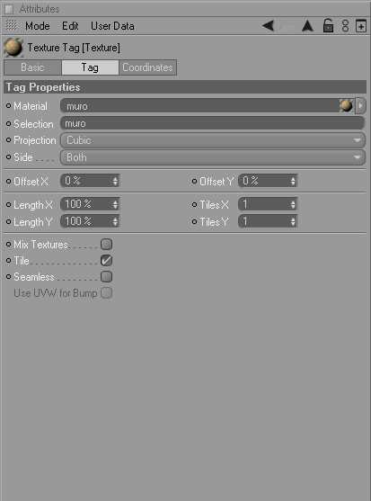

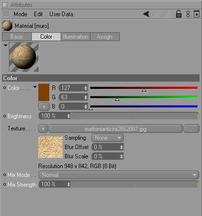

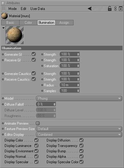

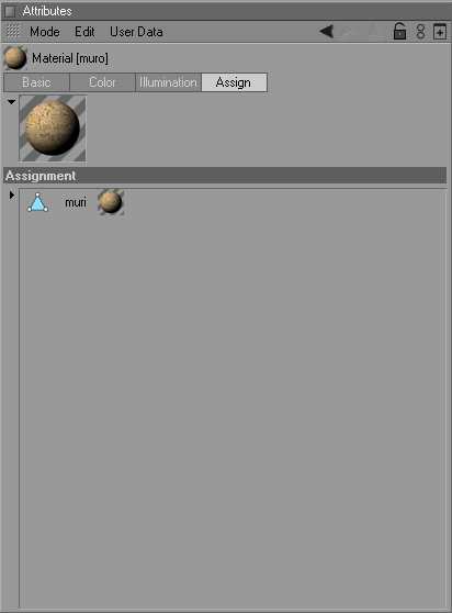

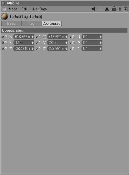

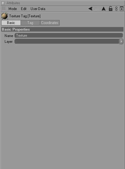

Guarda, dato che sei così gentile, non è che potresti dare un'occhiata agli screenshot che ho allegato a questo post... sono i parametri che ho attualmente e che non mi applicano la texture.

mi sembra tutto apposto, noto che hai il materiale applicato ad una selezione giusto? si chiama muro, verifica quello, e attento ad eventuali scritte minuscole o maiuscole, se applichi un materiale ad una selezione poligonale deve esserci per forza la selezione con il nome giusto.
Poi vedo che nelle coordinate del TAG e' tutto sballato, il tag lo hai generato tu applicando il materiale oppure e' importato da qualche altro cavolo di software? perche' quando si importano i materiali gia assegnati, il TAG spesso e' da buttare.
Per ripristinarlo, nelle coordinate del TAG, dove c'e' la dimensione, scrivi 100,100,100 dovrebbe ritornare standard, vedendo che hai delle coorinate cosi' strane, 400,28,200 in teoria quelle dovrebbero rimanere sempre uguali e si tocca solamente la dimensione X e Y nel primo pannello...

ps: non e' che hai anche la scala del progetto tutta sballata? tipo minuscolo? o gigantesco?

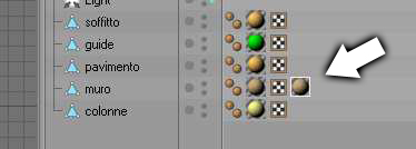

Ragazzi... sapete che ho fatto?
(non so se è così che si fa...)
Sui materiali era presente la texture del muro (quella a sfera), non ho fatto altro che trascinarla sul layer "muro" sovrapponendola a quell'altra e ho cambiato la proiezione da UVW a cubic...
Così funziona (ho cambiato le percentuali e va bene).
...è giusto? O sto facendo na stru.... (ehm..) una castroneria!?
Posto uno screenshot.
Messaggi: 10603
Re: Applicare texture
i TAG vanno incodati giusti, il primo e' sotto, il secondo e' sopra...se tutti e due i materiali sono coprenti, ovvero non hanno CANALE ALPHA, vince sempre l'ultimo TAG che hai inserito :) per prigrizia puoi metterne piu di uno, ma vince l'ultimo :P

Se non sbaglio tutto è impostato in metri...quindi dovresti avere delle misure giganti....prova a cambiare l'unità di misura in cm....potrebbe essere questo il problema.
