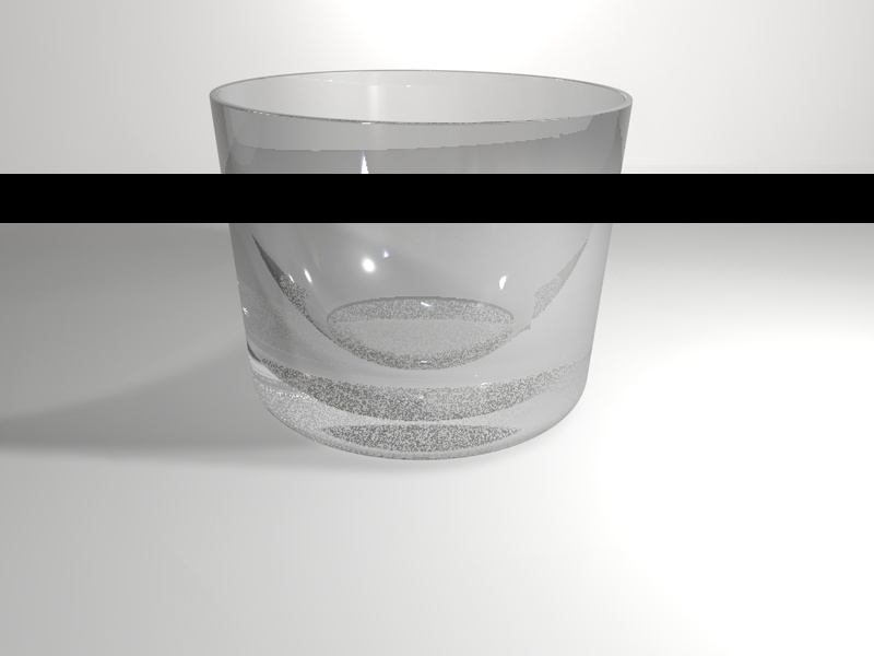

ho assistito alcune volte alle discussioni sui vostri forum
questa volta ho pensat di farmi avanti per qualche consiglio
ho un po di difficoltà a renderizzare il questo bicchiere di vetro
avete qualche consiglio su come impostare le luci o creare un bel vetro?
grazie walter

Ciao!
Posta qualche valore su: 1-materiale
2-luce
Ciao ciao
Mattew

Esatto! facci sapere come hai impostato il materiale vetro.
Ricordati che l'ambiente, nel tuo caso soprattutto il piano d'appoggio, quando si tratta di vetro è fondamentale! Il tuo piano grigio è poco indicato a valorizzare al meglio il vetro del bicchiere.

Concordo in pieno con NICOLAB

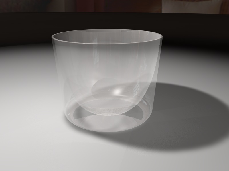

ciao ragazzi,
allora, ho modificato un po i parametri, in realtà ho modificato un vetro che ho scaricato,
pero ho dato agli speculari1 ,2, 3 colore bianco.
perche deve essere un cristallo.
i parametri:
-diffusione 60
-trasparenza
opacità fronte:5%
opac retro:10
opac lato 19
rifrazione 1,5
-riflessione
intensita:40
intens lato 65
decadenza 75
attenuaz. profondità 250
-il materiale è anisotropo
cmq non so che piano si usa per farlo risaltare.
avete per caso qualche consiglio?
sto utilizzand qualche hdri per rendere i riflessi piu reali.
questo è uscito un po meglio
soprattutto i riflessi
ma non capisco come mai il fondo del bicchiere è rugoso...
scusate è un po tagliata l'immagine
ma non aveva finito il render
walter

Il materiale del piano ha del rilievo?

no, lo ho cambiato più volte.
chredo sia il vetro
cmq è molto strano
per il resto hai qualche saggio consiglio.

Ciao, per un buon materiale vetro ti consiglio questo tutorialino:
http://planetpixelemporium.com/tutorialpages/glass.html
Per la rugosità, prova a staccare il bicchiere dal piano anche solo di pochissimo; se ad esempio hai gli assi esattamente a 0,00 e come sarebbe ovvio hai posizionato il bicchiere sull'asse Y a 0,00 prova a dare alla Y il valore 0,01 !!
