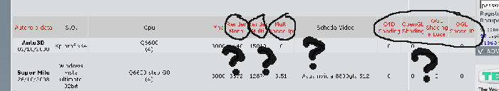

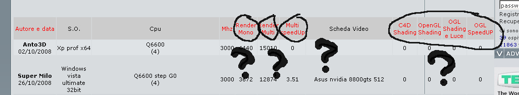

ritengo molto interessante la sezione Benchmark del sito... ma ci sono un po di dati che non capisco.
posto un immagine:

nella nuova versione del c4dzone i dati saranno scremati e aggiornati all'ultimo softwrae cinebench.
In pratica i dati sono solo numerici, render mono e render multi ti danno un dato numerico di come viaggia il rendering (processore), devi anche tu lanciare il cinebench che trovi da scaricare sul sito della maxon. e paragoni valori.
Se la tua macchiina fa 500, e la mia 4000, vuol dire che la mia macchina va una cifra piu veloce nel rendering :)
Questo vale anche per gli altri dati, ti serve sopratutto per capire se i processori vanno veloci e sopratutto su quali piattaforme :) idem la scheda video :P
