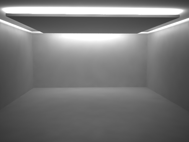

ho necessità di fa vedere la luce indiretta proveniente da un controsoffitto, ma non so xkè non riesco a ottenere quell'effetto:
allora:
faccio una sweep che mi rappresenta la lampada al neon che emette luce, la sezione è tonda... ma poco importa tanto non si vedrà loggetto che emette la luce, in quanto sarà nascosta da una sagoma a soffitto.
a questa sweep con sezione circolare ci applico il materiale che si illumina grazie al luminosity layer.
applico la tag vraycamera alla camera ecc ecc
e non fa leffetto che voglio.
allego l'effetto desiderato
grazie a tutti!!!
illuminazione indiretta.gif (25.77 KiB) Visto 1558 volte

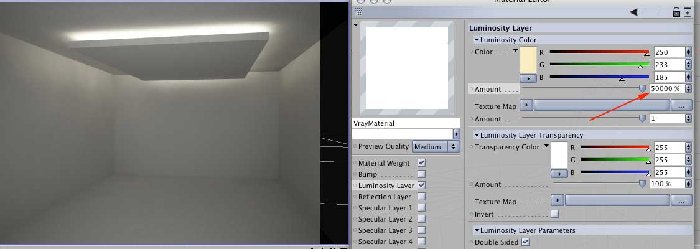

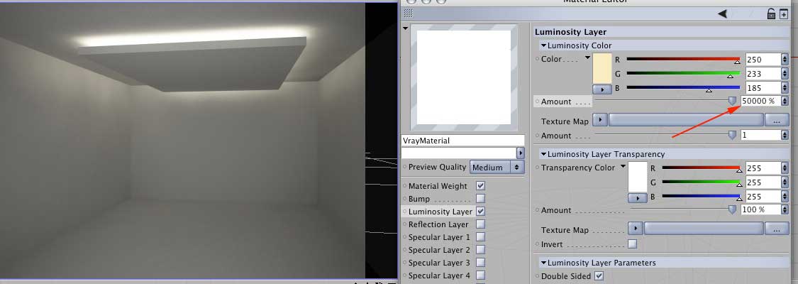

se usi phys.cam ricorda di sparare un pò sui valori del luminosity layer, altrimenti non si vede..

e grazie della risposta che mi avevi dato che ha funzionato perfettamente
si trattava di alzare il livello...
viene benissimo!
