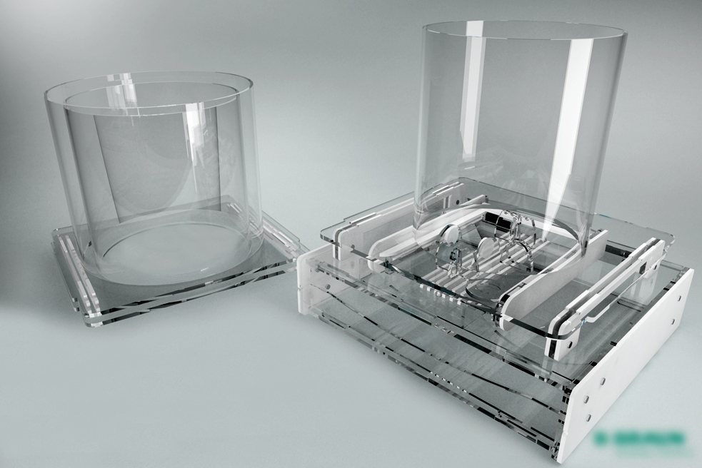

allego il risultato che vorrei ottenere (senza pero' lavorare in post con photoshop come in questo caso)
a breve le prove e settaggi seguendo il tutorial che ho postato prima (oggi questo devo fa')

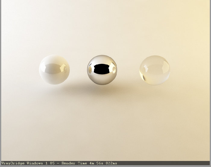

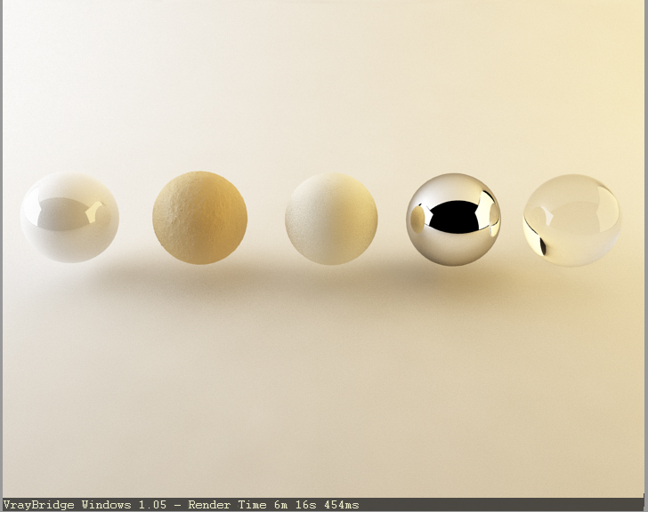

ecco la prima prova con le due luci posizionate come nel tutorial....una a desta e una a sinistra
vray bridge impostato come di default GI on IM+LC
ah per la scala...naturalmente in cm la scatola misura all'incirca 200x200x35 cm
quella granulosita' delle ombre dipende dalle luci(ombre) nella scena o dalla physical cam.?
e poi mi chiedevo in caso di render non ben illuminato (buio) si deve intevenire sull'intensità delle luci o sull'esposione della pcam?
(per quello che ne so nella realtà a parità di corretta espozione , una scena maggiormente illuminata apparira piu' contrastata)]
seguono altre prove
grazie

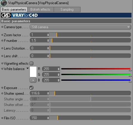

ops ecco i settaggi della ph cam
phcam 1.jpg (102.13 KiB) Visto 3576 volte

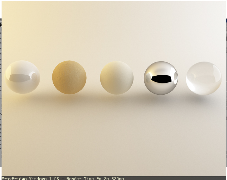

ECCO UN ALTRO RENDER APPLICANDO QUESTI SETTAGGI-test SUL VRAYBRIDGE
le luci e la camera rimangono quelle di prima
http://www.cgarena.com/freestuff/tutori ... ndex2.html
paisvandyke
Messaggi: 212
Iscritto il: lun ott 13, 2008 12:20 pm
Re: tutorial vray illuminazione da studio?
Messaggio da paisvandyke »

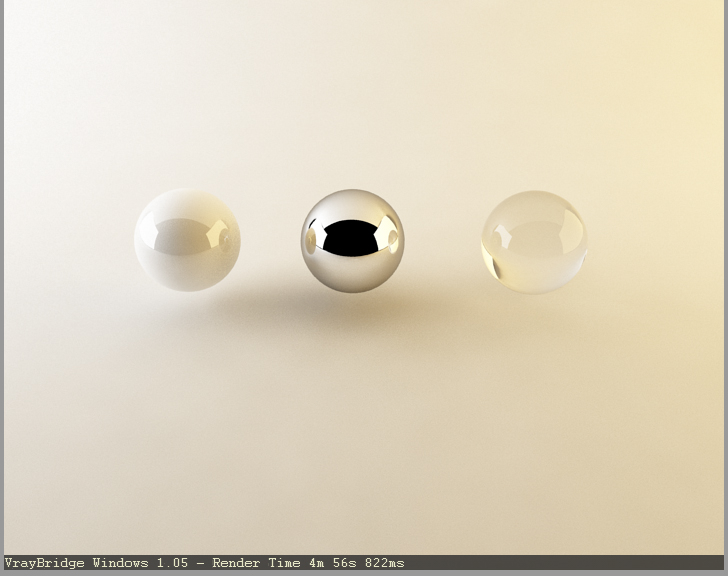

NUOVO RENDER SETTANDO IL COLOR DI UNA DELLE DUE LUCI COME DESCRITTO QUI:
http://www.cgarena.com/freestuff/tutori ... ndex3.html
tutto il resto rimane uguale

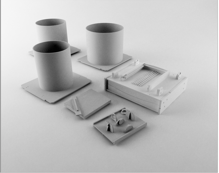

e ecco i relativi materiali che utilizzero'
presi da una delle scene scaricabili gratuitamente su vrayforc4d.com
si puo' notare nei rilfessi si vedono le due luci area rettangolari e il background nero......
per le luci mettero' la spunta su ''invisible'' nel vray area light tag
per il nero che si vede come risolvereste?
segue render con materiali applicati

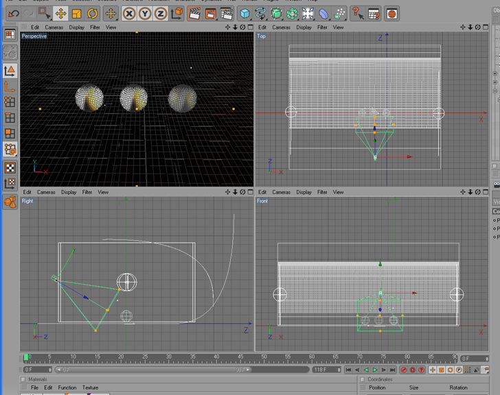

ah ecco come è sistemato lo stage con le luci e tutto

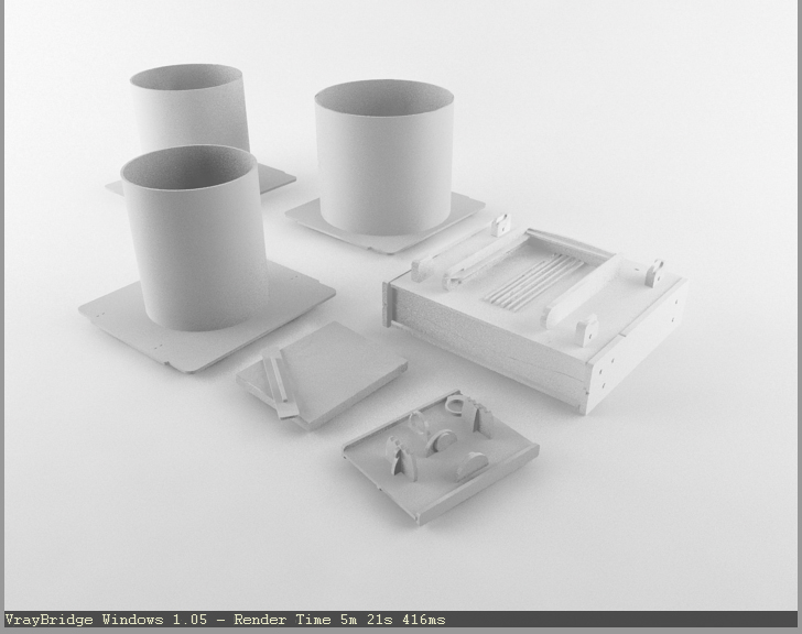

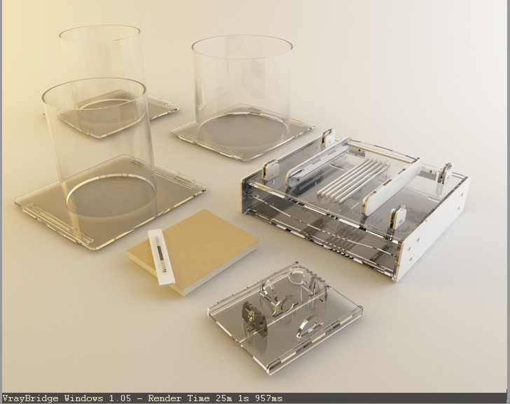

ECCO IL RENDER CON I MATERIALI APPLICATI
(tutti i settaggi rimangono inalterati)
la luce bianca proveniente da sinista forse 'spara' un po' troppo...mah
e materiali con l'aggiunta della pelle
a seguire render con impostazioni qualià piu' alte
paisvandyke
Messaggi: 212

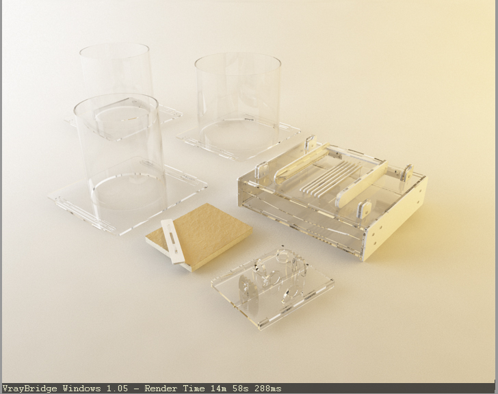

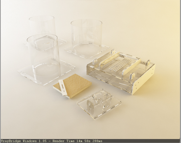

ECCO IL RENDER CON SETTAGGI PIU' IMPEGNATIVI
http://www.cgarena.com/freestuff/tutori ... ndex4.html
sono apparse quelle ombre sotto i tubi ,la scatola e l'altro apparecchio di plexiglass ,dopo aver fatto il render mi sono accorto di essermi dimenticato di spuntare refractive nella GI caustics
il problema dovrebbe risolversi mettendo quella spunta.

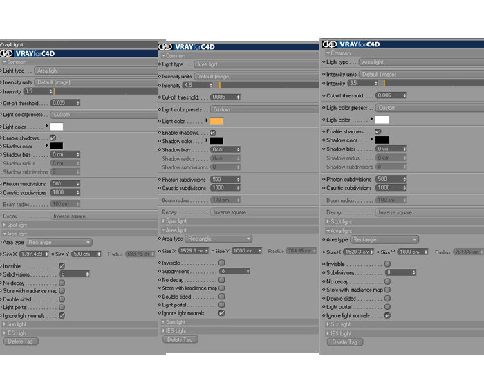

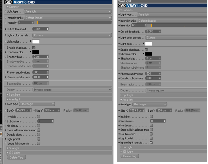

ho solo invertito il colore delle luci (la fonte bianca l'ho messa a destra e l'arancione a sinistra) e aggiunto una terza luce che dovrebbe essere di riempimento ,come spiegato qui (l immagine a fondopagina):

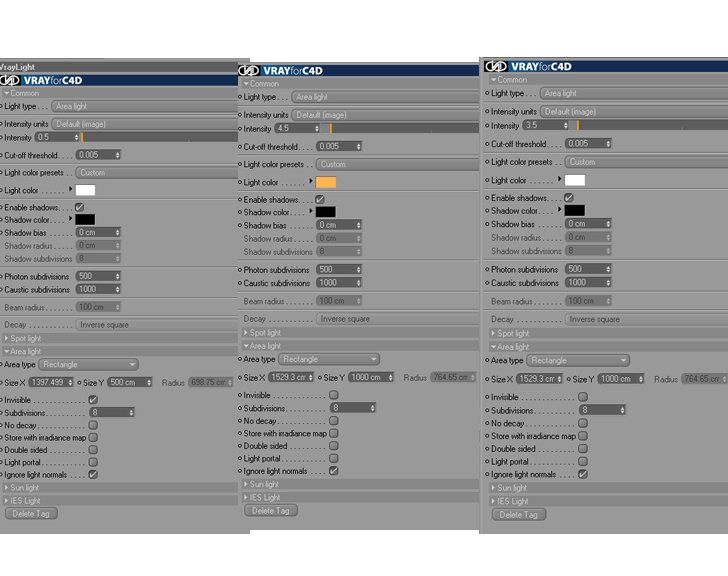

ecco i settaggi delle 3 luci (la prima è quella messa in alto forse gli devo levare l'ombra)
e la prova materiali
per oggi mi fermo qui sono graditi suggerimenti , consigli o pareri
