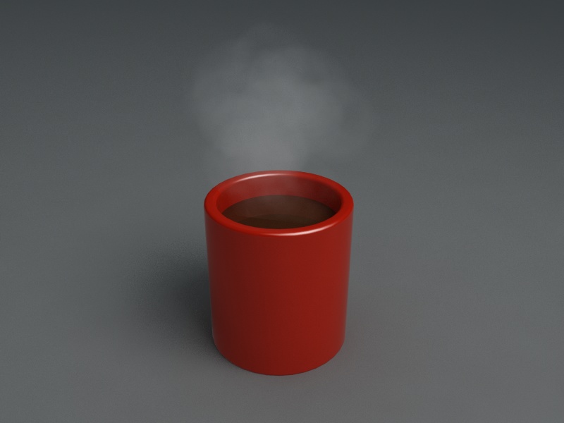

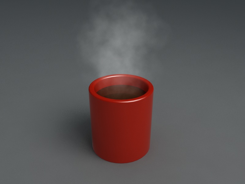

Ti allego un paio di prove che ho fatto.

senza pyrocluster
senza pyrocluster
con pyrocluster
con pyrocluster

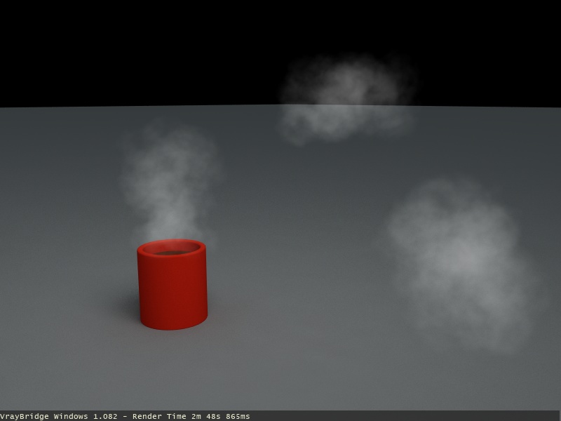

scusate, anche se io non ho l'ultima versione di vray (ma il 1.082) se scarico la scena come mai il fumo mi si vede? ho provato a copiarlo su un nuovo file e non mi si vede come mai?

guarda ho fatto un render con vray 1.082 e il fumo si vede ma se lo copio su un alto file no, dove si trova di preciso per attivare gli effetti volumetrici
