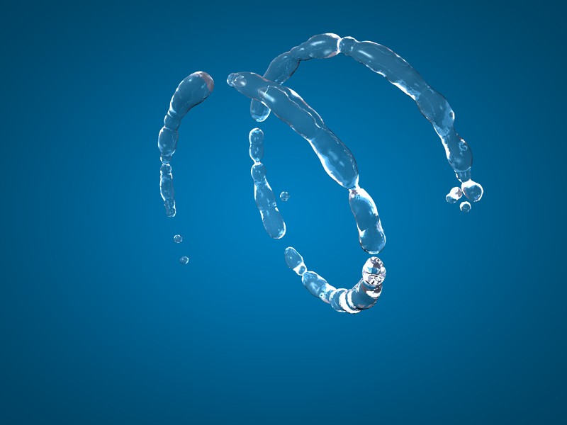

Ciao, per fare quanto chiedi è sufficiente utilizzare i preset di ThinkingParticles (modulo che spero tu abbia) dal Content Browser (Shitf+F8).
Ti allego un esempio fatto al volo.

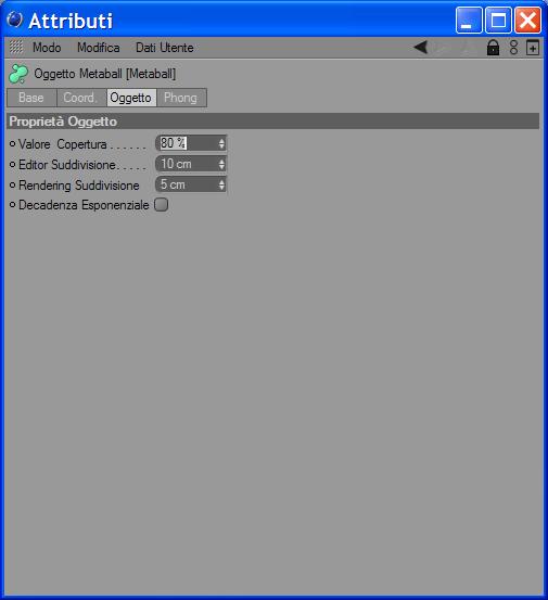

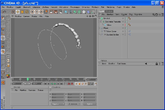

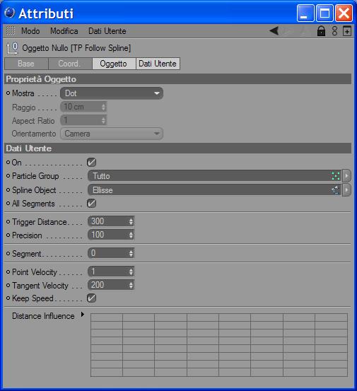

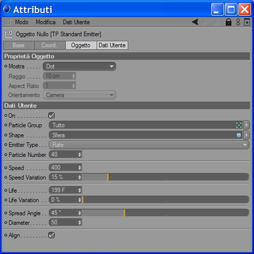

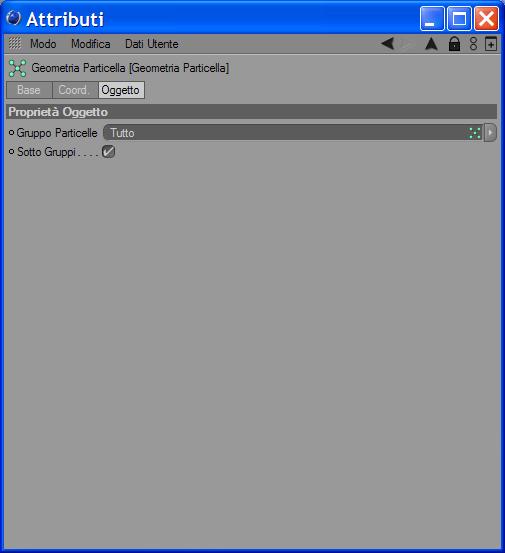

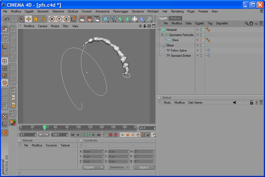

Ti posto alcuni screenshot della scena e dei parametri degli oggetti che la compongono sperando tu riesca a ricreartela.
Ciao :D
