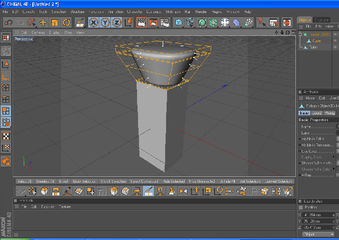

mi trovo a dover fare un pilastro in parte è a sezione quadrata in parte è a sezione quadrata con spigoli molto arrotondati. non riesco a costruirlo.....infatti ho creato due parallelepipedi a uno ho applicato un hyper nurbus all'altro no....risultato negativo...
Quindi la domanda è come si fa a costruire oggetti in pate spigolosi e in parte stondati.?..spero di essermi spiegato....allego esempio

ciao spiccico,
puoi usare la funzione Pesa Hypernurbs (menù Struttura): applicata senza nessuna selezione agisce su tutto il modello "assottigliando" le smussature, altrimenti puoi selezionare prima dei lati ed applicarla solo a quelli. Mi chiedo pero' se nel caso specifico non faresti prima con una Loft Nurbs.. bisognerebbe provare !
