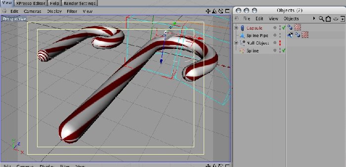

mi trovo alle prese con una BANALITA' nel senso che mi sto perdendo in un bicchiere d'acqua ragazzi!!Devo fare una caramella stile u.s.a. quelle con la spirale colorata che segue tutto il bastoncino avete presente!?Beh...da non crederci creo una spline con profilo tondo inserisco il una sweep nurbs e poi quando vado a mappare il materiale creato in vray alla fine del bastoncino siccome è tondo (maè un tappo smussatura) non segue la spirale colorata bella liscia ma bensì crea una sorta di vortice intenso!Cosa sto combinando ragazzi!

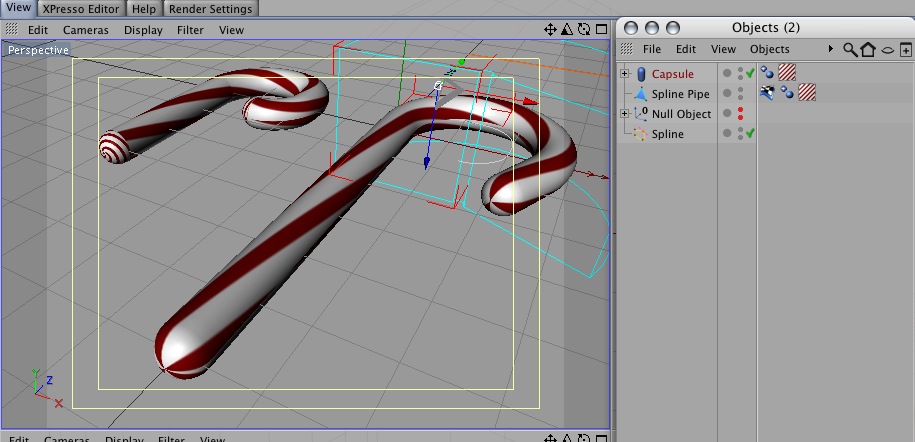

mm si, se la fai con la sweep nurbs in effetti sui tappi ci sono problemi di mappatura, anche scegliendo come tipo UVW. In quel caso dovresti - credo - trasformare in poligoni e stendere la mappa UV per i tappi.. un po' un bordello.
Vista la forma però potresti aggirare il problema utilizzando una capsula e un deformatore Piega, ti allego un esempio e uno screen..
ciauz

Ti aggiorno sull'esito di questa caramella (...tutt'altro che dolce...)!Ce l'ho fatta prima mi sono sbagliato perchè non usavo alcun deformatore ma solo la spline curvata scusami!Grazie ancora!!
Messaggi: 3568
Re: caramelle candy tipo americano
bene ! Sul fatto della texture, la teoria è giusta (linee inclinate) pero' tieni presente che quando usi una texture (un immagine bitmap) dovresti fare in modo che fosse ripetibile. Questo problema non ce l'hai se usi uno shader interno a cinema (come ti ho messo nell'esempio) senza contare che con gli shader non hai problemi di risoluzione e puoi cambiare ogni parametro senza rifare l'immagine..
