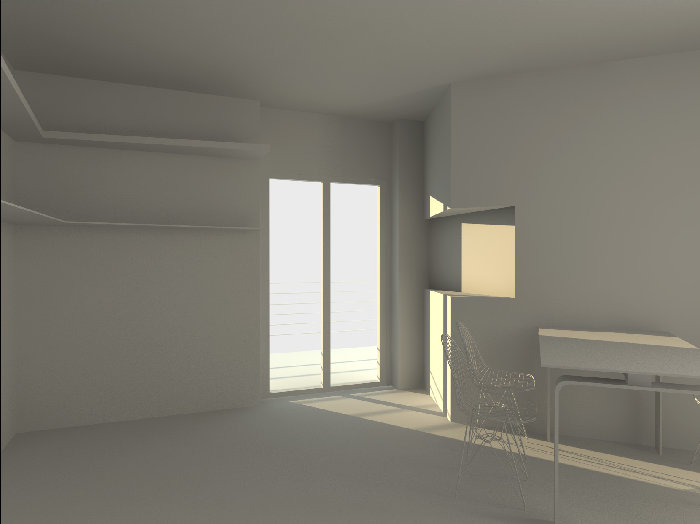

Ho provato a vedere cosa veniva fuori giocadoci un pò. Avverto non sono un esperto in fatto di vray. Potrei aver fatto anche delle c....e :D :D posto immagine (piccina perchè il pc dove stò lavorando è antidiluviano :( ).
Senza Titolo.jpg (28.36 KiB) Visto 3092 volte
modello interno forum.rar
(88.12 KiB) Scaricato 151 volte

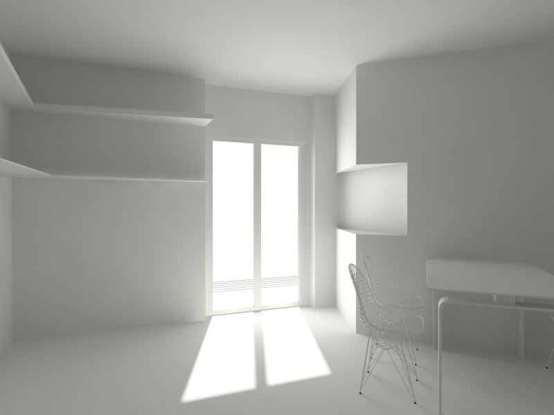

prova interno.
prova interno.zip
(688.49 KiB) Scaricato 135 volte

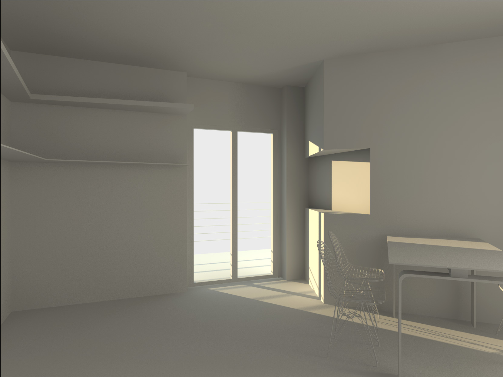

un po' in ritardo ho fatto questa prova, se ti può interessare
modello interno forum.zip
(327.66 KiB) Scaricato 156 volte
