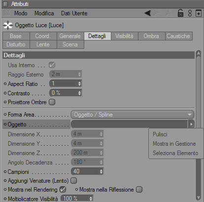

Ciao a tutti. Volevo chiedere un informazione ai mitici di questo forum: quando creo una luce tube non mi permette di utilizzare la forma oggetto/spline..Perchè?! Non so se l'errore sia mio o no!!Vi posto la foto di per farvi vedere....Aiutatemi ragazzi!!

si che te lo permette .... clicchi sul poligono o spline nella gestione oggetti e mantenendolo premuto lo trascini nel campo Oggetto .. e lo rilasci

Così semplice ma allo stesso così celato!!!Grazie mille..... :D
