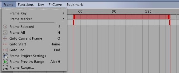

una volta selezionata la traccia puoi usare le scorciatoie da tastiera o le voci del menù Frame in questo modo:
premendo H sulla tastiera visualizzi la traccia completa, da li puoi selezionare solo i keyframe che ti interessano e premendo S puoi zoomare sui frame selezionati. Nel menù questi tasti corrispondono alle voci Frame All (H) e Frame Selected (S). In generale la parte di visualizzazione si gestisce dal menù Frame. Spero fosse quello che cercavi.

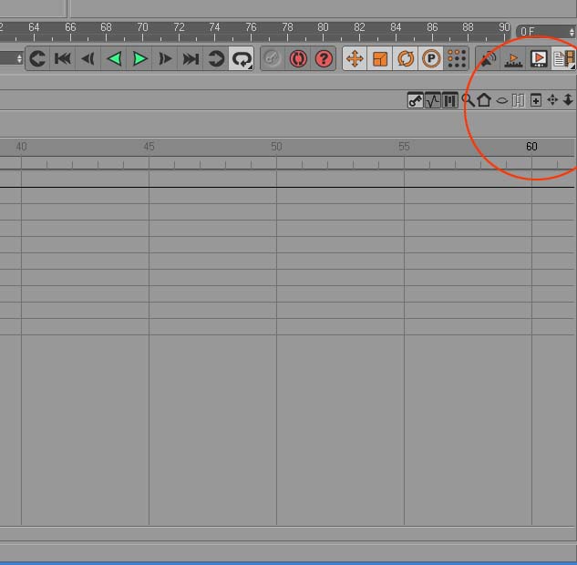

se vuoi anche a lato ci sono i tasti zoom e move nella time line

Grazie Visual grazie Tonno,
era proprio quello che volevo sapere. Grazie infinite.
