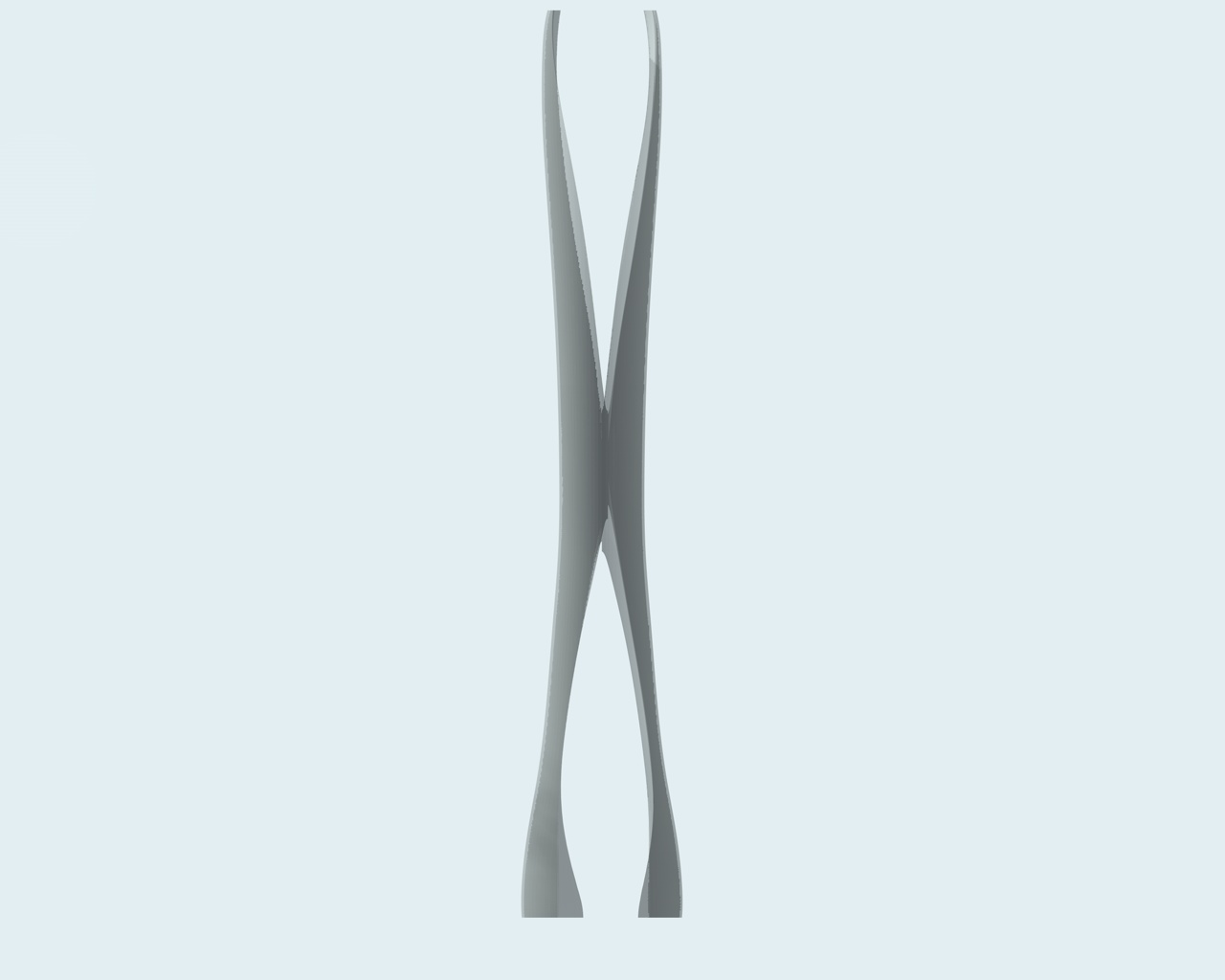

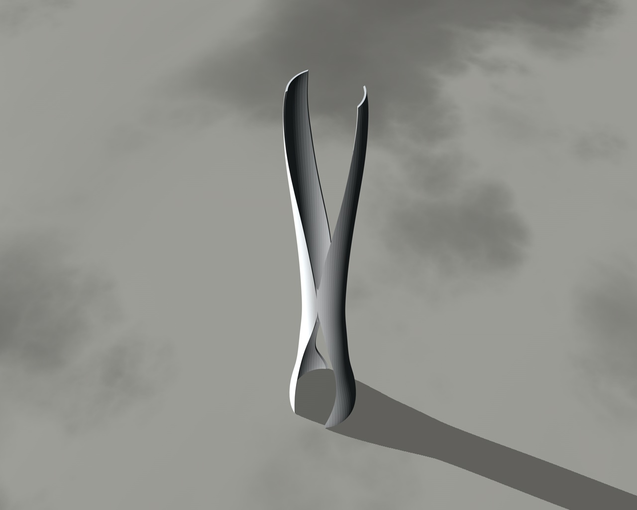

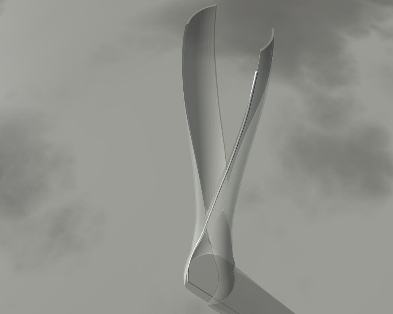

Vengo al problema...una torre..
la sua struttura...
ho creato la "pelle" esterna, ora devo creare la struttura portante formata da tiranti puntoni

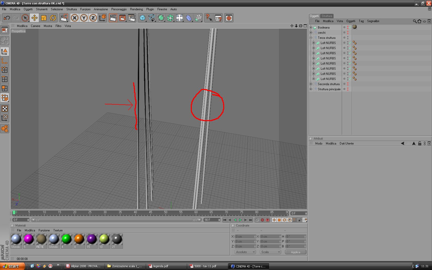

Come posso creare un percorso CHE SEGUA le linee di taglio? (fatte con sottrazione di solidi perciò casuali)
posto qualche immagine sperando che siano abbastanza chiare.
Il tubo nell'immagine torre 3 l'ho fatto con un po di cerchi ed una loftnurbs....no comment lo so ma sono "disperato"!
Grazie
ciao a tutti
Oscar

aledylan
Messaggi: 255
Iscritto il: gio mag 29, 2008 4:44 pm
Re: creare percorso!!
Messaggio da aledylan »
Se devi seguire rigorosamente il profilo, potresti rendere poligonale la torre, poi selezionii lati dei poligoni del bordo che ti interessa, poi clicchi sul pulsaante "edge to spline"(in inglese.. in italiano sarà lato a spline o roba così).... E ti si crea una spline...poi con una sweep nurb ed un cerchietto il gioco dovrebbe venire benino... o spero :shock: :shock:

son qua di nuovo....
ho rinunciato alla struttura che segue la "pelle" della torre...
la struttura ora è conposta da pilastri rettilinei...più o meno...
piccolissimo problema....importo da allplan cerchi in 3d che sono inizio e fine di ogni singolo pilastro....inserisco i due cerchi in una loftnurbs....alcuni sono perfetti, altri si appiattiscono al centro....ma zio zuzzurro in procedimento è uguale!!!!
mi sapete dire uuu piekkè???
graziusss
posto immagine....
