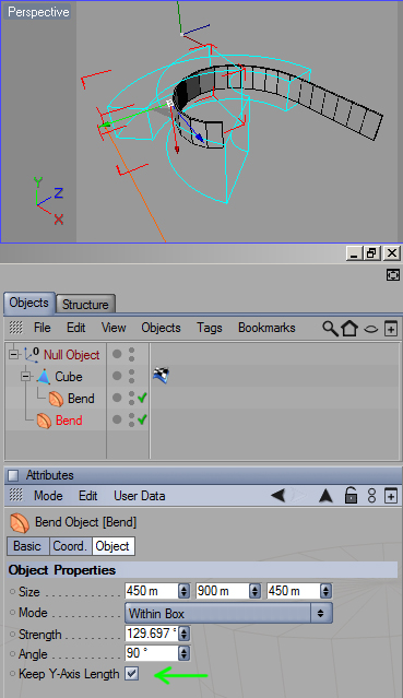

prova così...
ho fatto 1 pannello di 100cm e l'ho duplicato per 20, ho connesso il tutto[ma puoi farlo anche separatemente] e ho applicato il deformatore "Bend" spuntando l'opzione "Keep Y-Axis Length".
se serve poi fammi sapere...
ciaociao,
