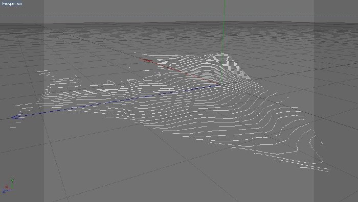

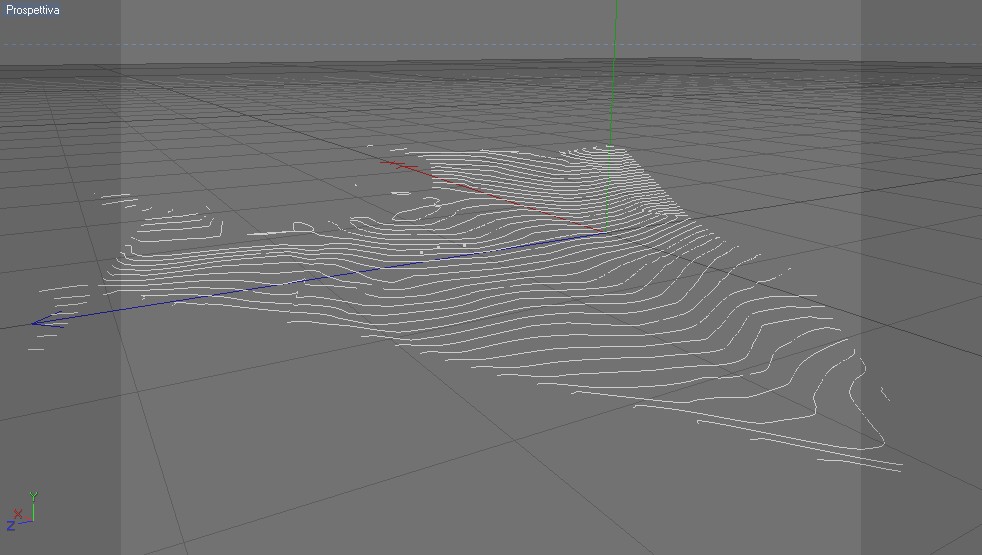

Penso sia sempre un argomento sensibile, e le ricerche che ho effettuato hanno dato metodi più o meno discordanti con risultati non soddisfacenti (loft, displacement, oggetti rilievi),
vi posto il modello cinema con le curve di livello (splines), il metodo "inserisci tutto in una loft non funziona" e mi piacerebbe arrivare ad un risultato usando solo cinema 4d e i relativi plugin. Magari chi sa usare bene clothilde può descriverci il metodo partendo da un caso reale in cui ci sono moltissime splines...
grazie a tutti
prova 3d landscape.zip
(916.25 KiB) Scaricato 137 volte
