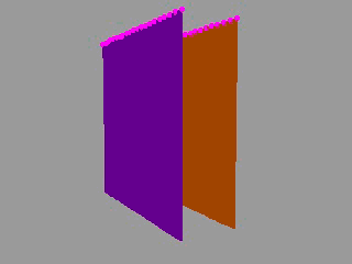

Ciao a tutti...
ho una domanda... come faccio a fare in modo che due tessuti posti uno di fronte all'altro creati con clothilde sbattano al vento uno contro l'altro?
Io ho provato a mettere il vento ma i due tessuti si passano attraverso (ovviamente ho attivato il self collision ma i poligoni dei due tessuti collidono tra di loro solo con i poligoni dello stesso tessuto)...

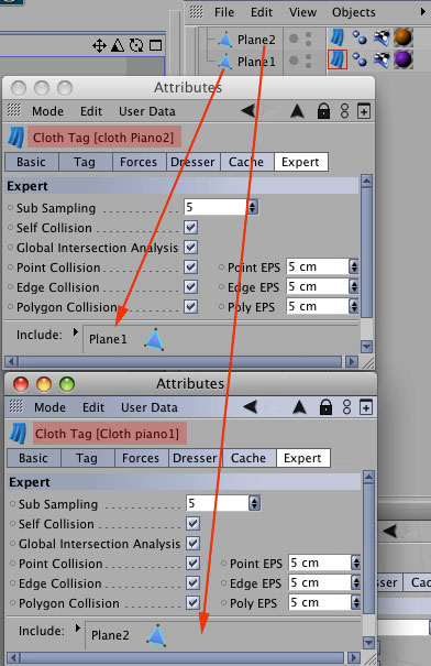

ciao,
nel tag cloth devi andare su Expert e trascinare nel campo Include l'oggetto a cui vuoi che quel tag sia sensibile (in questo caso l'altro tessuto) e fare la stessa operazione sull'altro tag. Tieni presente che per collisioni un pò complicate come queste forse dovrai salire un pò con i valori di subsamping (nel test che ho fatto ho messo 5) e uno scarto (EPS) abbastanza alto.

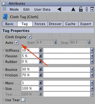

no, il problema è che le tende si animano per un certo periodo e poi una delle due (o 3 delle 4 nel mio caso) smettono di muoversi e si freezano nell'ultima posizione...
Marty:"hey Doc dove siamo?" Doc:"ragazzo la domanda esatta è: quando siamo!"
Messaggi: 3568
Re: Tende svolazzanti
mmm.. prova a guardare se per sbaglio hai tolto l'intervallo automatico dal tag cloth: se togli la voce Auto, devi specificare tu l'intervallo di frame entro il quale si svolge la simulazione. Altre idee sul momento non me ne vengono...
