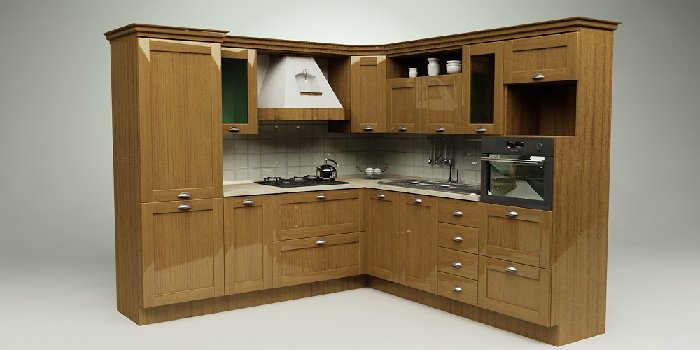

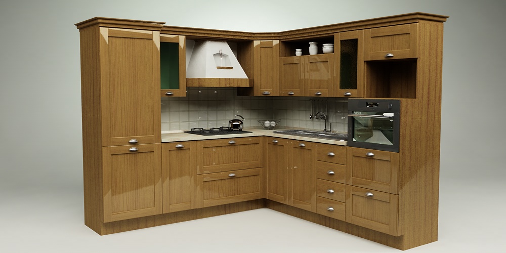

Modello Cucina
Messaggio da hoboloco »
Suggerimento per giusta specularità del legno
grazie
Messaggi: 10588
Re: Modello Cucina
piu che la specularita' devi lavorare con la dispersione.
Se il legno non e' lucido ma e' semi lucido, come il legno delle cucine, quindi verniciato opaco, devi mettere un 30% di riflessione...e poi attivare un altro 20% pero' di dispersione, e' un parametro che trovi sempre sotto il canale rilfessione...
hoboloco
Messaggi: 40
Iscritto il: ven ott 24, 2008 11:43 am
Re: Modello Cucina
grazie del consiglio master...
non ho mai usato la dispersione... anche perchè mi allunga troppo i tempi di rendering
comunque proverò

a parte il legno riflettente .... maaa l'hai fatta tutta te partendo da zero la cucina....wauuuu complimenti!
