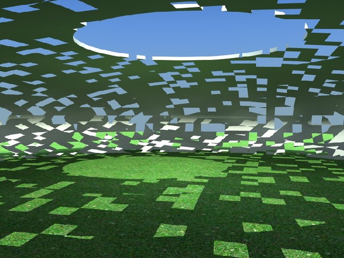

potresti provare a fare semplicemente un materiale con canale alpha attivo ed al suo interno metti una tex in b/n che ti buca il materiale tipo questo... magari con un po' di pazienza riesci ad ottenere qualcosa di buono :?
prova.rar
(9.13 KiB) Scaricato 95 volte

:D :D :D
spettacolo è qst che volevo riuscire ad ottenere... quindi nessun lavoro a livello di 3d della facciata????
si accettano suggerimenti!

sei un genio!!!! ma come si fa ad ottenere una texture cosi e a modificarla!!!!!????

se vedi nel messaggio precedente ti ho salvato anche il materiale zippato...
basta che modifichi la tex dell'alpha. :)
