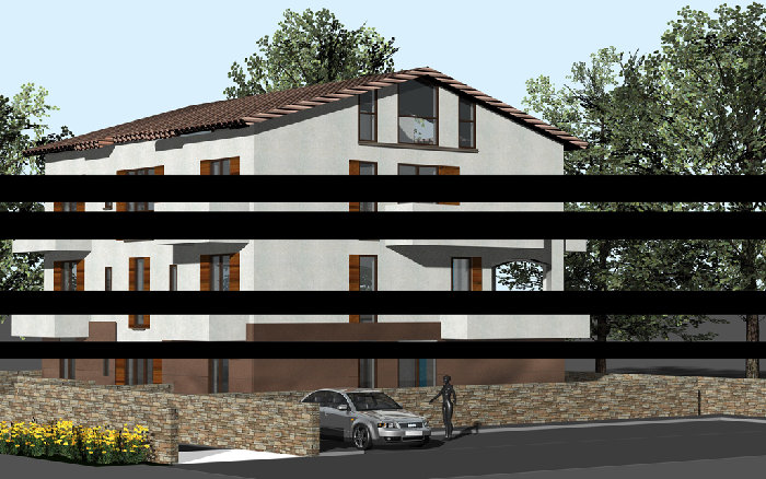

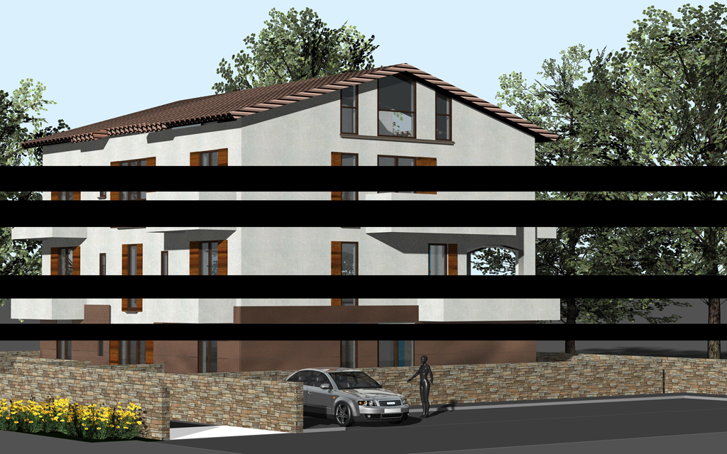

Questo è il mio primo lavoro con cinema 4D.
La modellazione è fatta con Autocad (neanche da me in realtà..)
So che il lavoro è tanto, ma vorrei una mano per migliorare quello che ho fatto.
Grazie Mille.
Vi lascio i parametri:
LUCI:
Infinita- Intensità 140%
Ombra: Reytracing(ombra netta)-Densità 80%-Colore RGB 56, 56, 56;
PARAMETRI DI RENDERING:
Antialiasing- Migliore, Immagine Statica Livello min/max 1x1 8x8.

beh c'e parecchio da dire...
la donna e la macchina volanti... dovresti farle scendere a terra
il cielo va migliorato cosi come l'asfalto che ha bisogno di una buona testura
direi di rivedere un po tutti i materiali... coppi, travi in legno, darei un po di bump alle pietre del muretto...
le ombre userei le area
i fiori sono grandi... come il fanale dell'audi... se non sono girasoli dovresti ridimensionarli :)
comincerei cosi e poi vediamo

Io cambierei l'inquadratura... vai piu vicino alla casa in modo da nascondere le zone vuote...

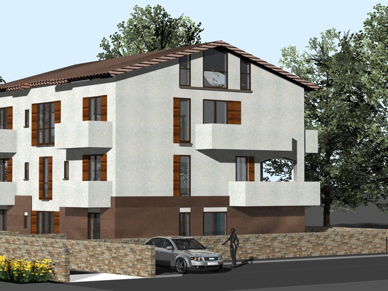

ok ragazzi!!.. sono andata un pochio avanti...
3dr... ci sto provando, cmq grazie per l'incoraggiamento!
Hai visto Fabrick.. finalmente la ragazzina e la macchina non volano.. o almeno mi sembra :) !
Invece per i materiali ho aggiunto un po' di bump al muretto e ho cambiato la tex dei coppi.
(domanda: come faccio a mettere una texture diversa sulle varie facce di un solido?
esempio: i coppi del tetto andranno soo sopra; di fianco dovrei aggiungere un'altra tex..)
Sul cielo e sull'asfalto ancora non ho lavorato, per il cielo avete qualche suggerimento?
(per ora non ho attivato la GI, perchè volevo continuare a migliorare i materiali...oppure sto sbagliando???)
LUCI:
Ombra: Area (come diceva Fabrick) Densità 80%-Colore RGB 56, 56, 56;
Il primo render è stato realizzato con dimensione 2560x1600,a 72 DPI, (solo che ci ho messo veramente tanto, 1 ora e ancora non avevo finito); poi l'ho compressa in photoshop.
Ho realizzato il secondo render con dimensione 800x600, e sempre 72 DPI, ma mi sembra davvvero poco preciso, e molti dei risultati ottenuti con il bump si perdono.
Forse dovrei usare l'800x600, ma con più risoluzione..
Non so.... ditemi un po' voi... non è migliorato un pochino? :)
Grazie ancora! .. Buone Feste... e Buon rientro al lavoro... :(

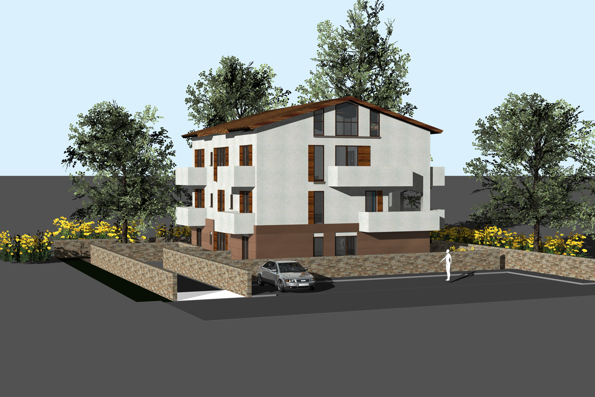

ecco il secondo...

Nettamente meglio, adesso devi curare un po di piu i materiali soprattutto controllare i parametri di mapping.

molto bene.... per dare materiali differenti ad un solido devi andare i modalita poligoni, selezionare la parte che vuoi, poi nel menu selezione cliccare su setta selezione.
trascina il secondo materiale sul solido, quindi nel menu a destra clicchi sul materiale poi trascini il triangolino arancione della selezione nella proprieta Selezione del materiale
