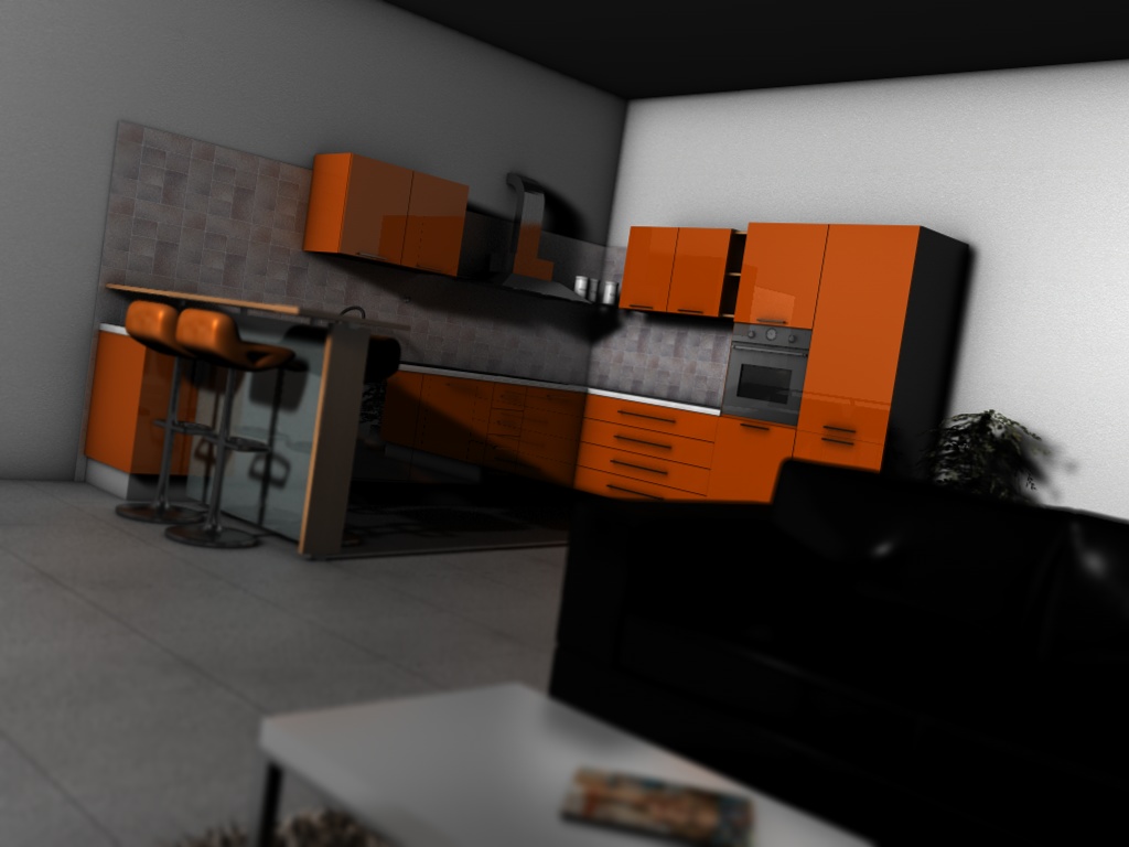

Messaggio da nexzac »
Ciao a tutti, ho iniziato da poco ad usare c4d e questo è uno dei miei primi lavori...son pronto a tutte le vostre impressioni se ne avrete voglia :)

Re: Primi passi con c4d
Messaggio da esablone »
Il consiglio che posso darti è di non fare il passo più lungo della gamba, lavora per gradi....
Inizia con un modello neutro (senza materiali) in modo che tu posso dominare meglio la luce e l'eventuale GI. Poi ti concentri sui materiali ed alla fine vai con i posteffetti: Dof, AO.. ecc ecc.
Ettore.
Ps. è buona norma postare quante piu informazioni possibili sulla scena...
Grazie Ettore, che tempestività!
Per il render finale non ho usato la GI, ma l'ambient occlusion per non allungare troppo i tempi di rendering, con una sola luce soft fuori da una finestra. Effettivamente l'utilizzo del DOF in questa immagine è decisamente bruttarello :(

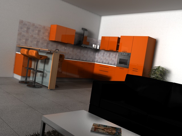

Ho fatto un nuovo render della stessa immagine. ho tolto il DOF ed ho renderizzato questa volta con la Global Illumination e Color mapping. C'è una sola luce area in shadows maps
i parametri di rendering sono:
Anti-aliasing - best - max level 4x4
GI - diffuse depth 2 con intensità primaria e secondaria al 100%
tempo di rendering: 38'
