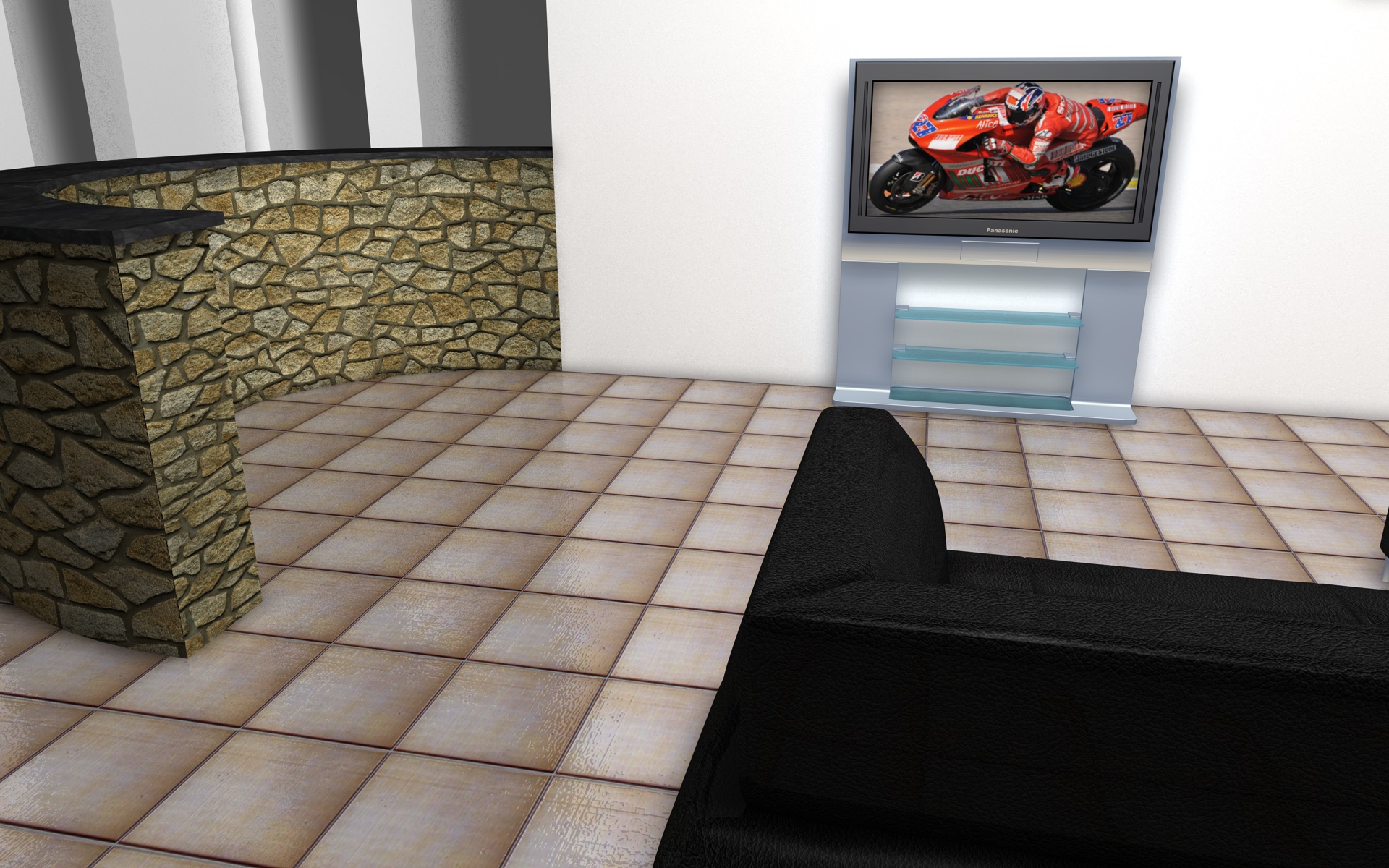

Ciao ragazzi. Dopo millemila esperimenti varie e tutorial e manuali etc etc etc.... sto provando a fare qualcosa che cominci ad assomigliare almeno un pò al "vero"... Premetto che uso la versione 11 e la IG ha i valori standard... ho provato a texturizzare TV e divano... Mura... muretto.. marmo... ho messo una semplice luce omni con ombre morbide.... volevo chiedere a voi un pò di spunti per iniziare a migliorarmi. Grazie!

bello.....adesso facci vedere più viste della scene per vedere meglio l'ambiente perchè da questa inquadratura è un po' difficile capire come posizionare le luci ecct...................

Come inizio non è male!
io rivedrei un poco la tex del muretto... troppo pesante e non mi piace molto come si comporta sul lato corto. Il pavimento è bello, ma personalmente gli toglierei un poco di rilievo.
Consiglio personale.... prova a realizzare un modello completo con tutti gli elementi costruttivi e di arredo poi imposti le luci e come ultima cosa gli applichi le tex.
Questo ti aiuta a rendere più coerente la scena.
Attendiamo altre viste e sviluppi.

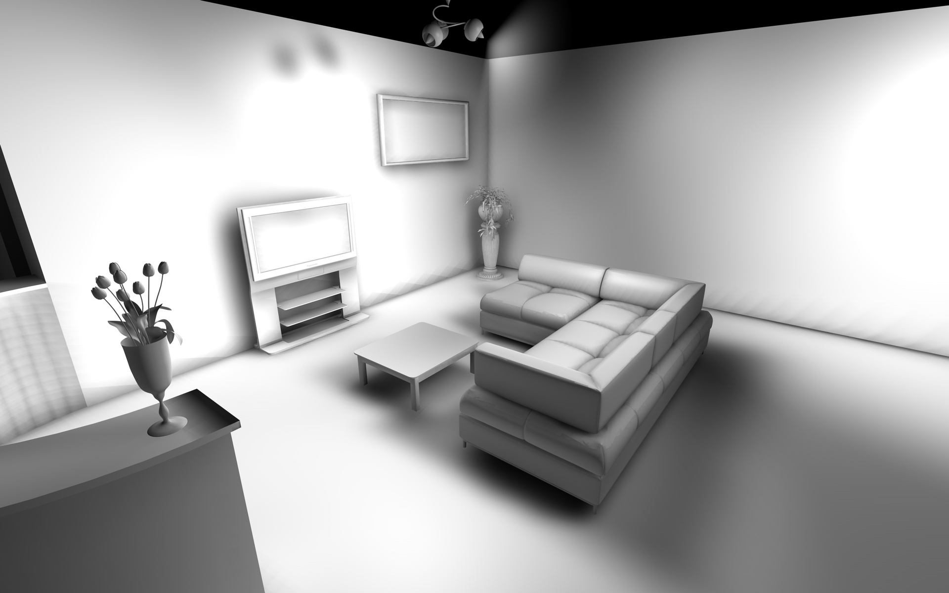

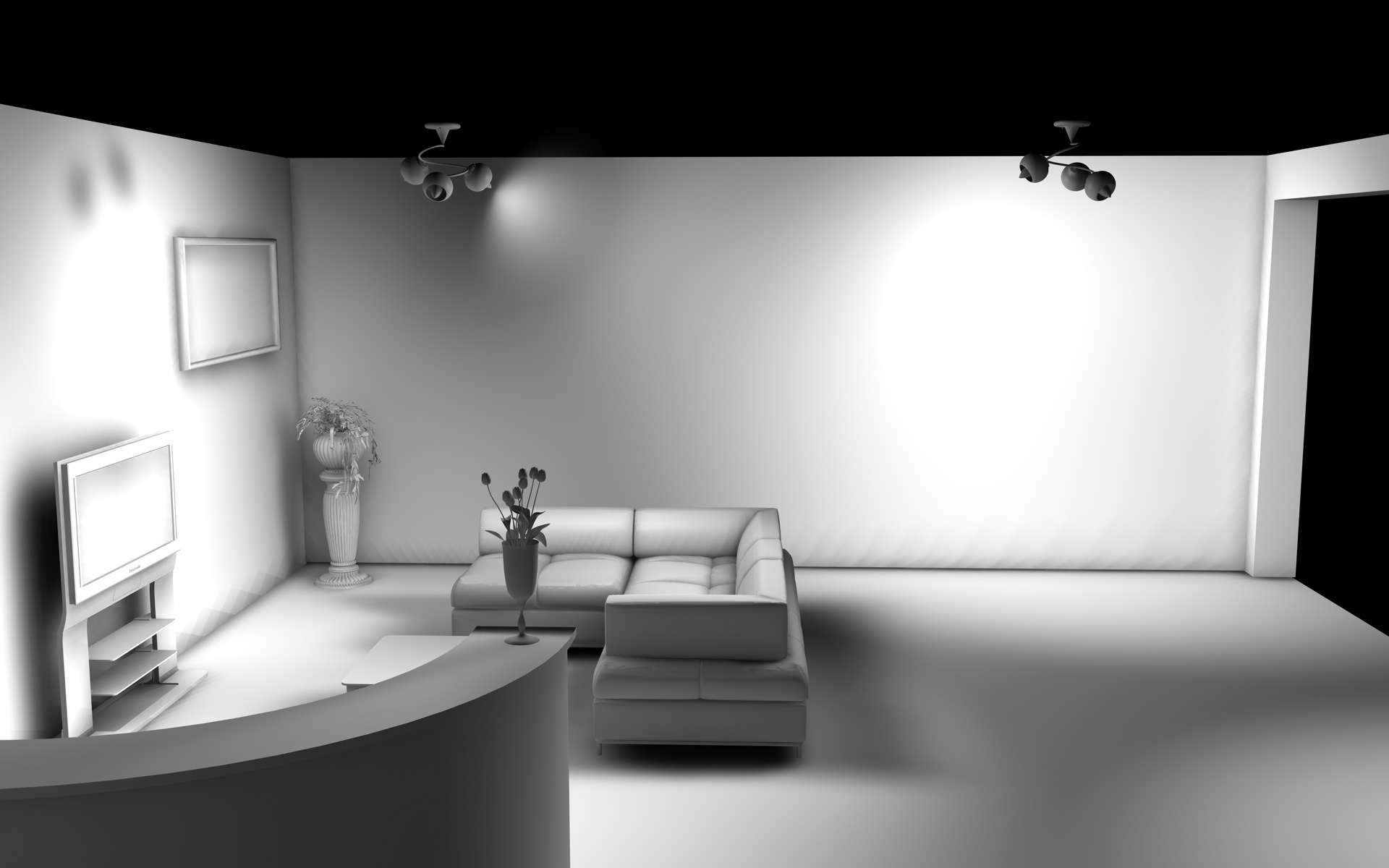

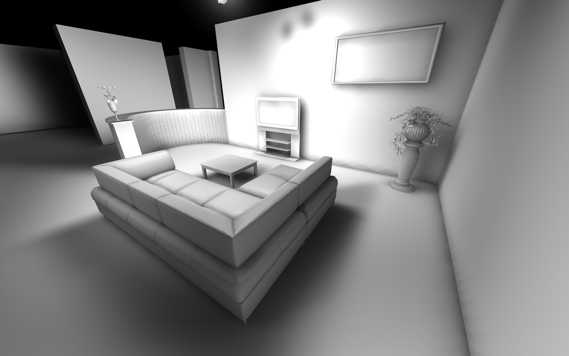

:):) il plug in Masktexture funziona da Dio!!! Grazie mille! Ho seguito il consiglio. Posto la scena in "bianco". Ho inserito un po di arredi e sopratutto due lampadari... che hanno 3 luci spot ciascuno... il risultato è pessimo! e ci sono strani sfarfalli sulla parte bassa del muro (lato TV!). Secondo voi devo orientare meglio gli spot o questo non è proprio il metodo corretto per lavorare bene?

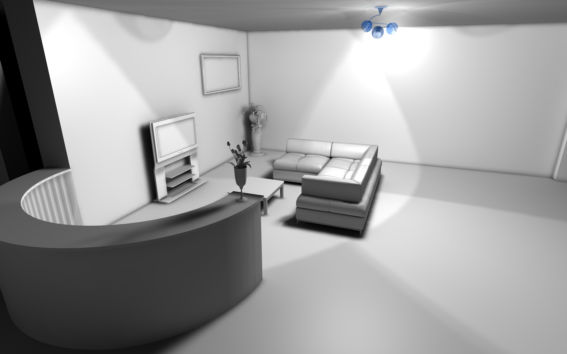

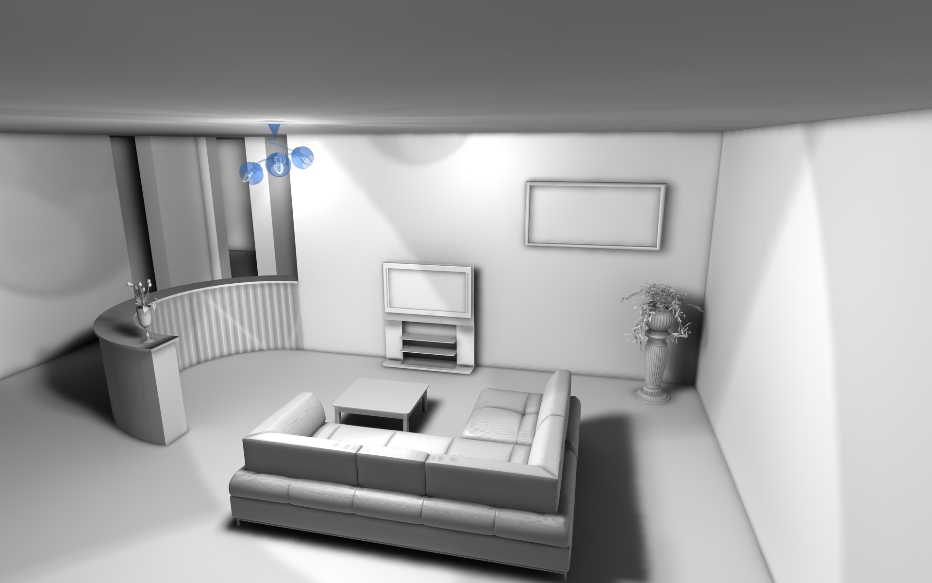

Ragazzi ho provato a cambiare le luci... innanzitutto ho eleminato uno dei due lampadari e ho messo al centro della stanza l'unico rimasto! Poi invece di Luci Spot ho utilizzato 3 luci omni al 40% con ombre morbide.. Ig sempre standard... Ho posizionato le luci proprio dentro le lampadine alle quali ho assegnato un materiale trasparente! Però in questo modo non posso usare il plug in MaskTexture perchè il materiale smette di essere trasparente e la luce rimane dentro la lampada stesso... Potete darmi delle dritte x favore? Il risultato è ancora pessimo...

dovresti cominciare dalla luce di una finestra ... praticamente pratichi il foro ed all'esterno un bel cielo in modo da fare entrare la luce solare... cosi come sarebbe nella realta.
all'esterno della finestra metti una luce area appena piu grande della stessa....
renderizzi ed aggiungi leventuali luci per correggere zone troppo buie.. le prove falle con una IG bassa ...
