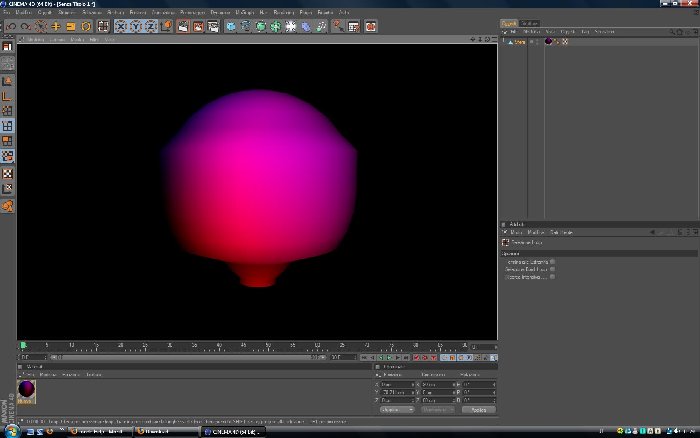

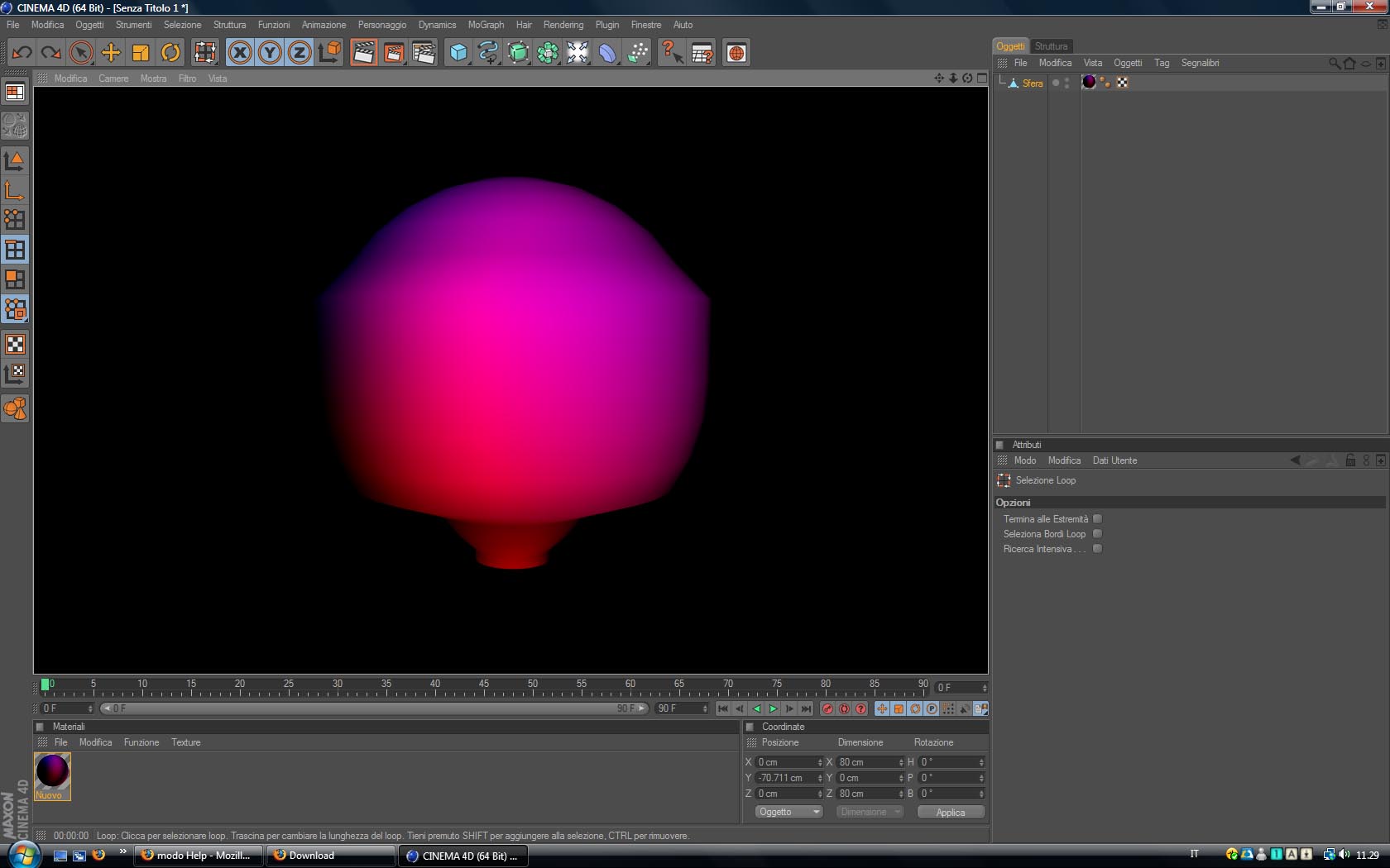

Ora però da 2 giorni mi scervello per capire come mettere in piano la mappatura xyz riferita al materiale su di un oggetto, in poche parole: l'oggetto che vedete come posso distenderlo in piano con i colori RGB al loro posto?
ho girato e rigirato manuali BP e non ne sono venuto a capo grazie in anticipo
P.S. devo ricavare un file targa per degli sculpt in SL sto costruendo una land

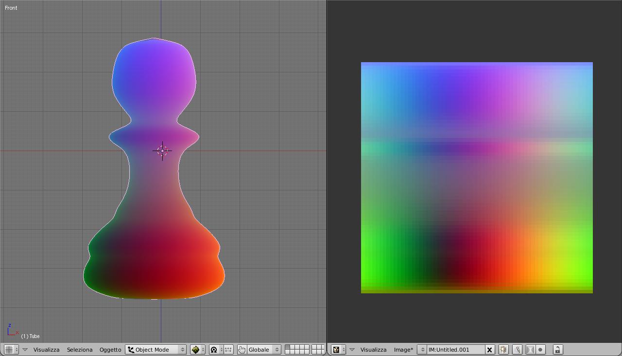

avete ragione scusate:
dovrei distendere su di un piano tutta la superficie dell'oggetto
e su quel piano i colori dovrebbero rimanere nella stessa posizione in cui si trovano nell'oggetto 3d, pressapoco come distendere la texture di un volto
spero di essere riuscito a spiegarmi allego un'immagine ottenuta con Blender ma io volevo farlo con C4D con il quale modello molto facilmente, forse c'è anche un altro modo per farlo ma nn lo so

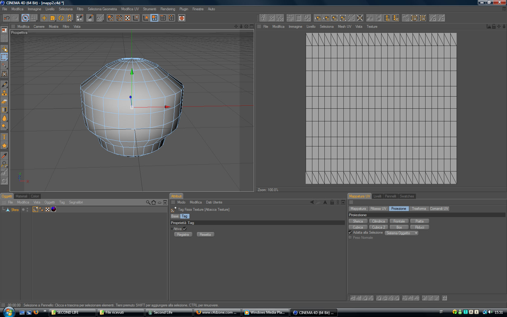

beh in pratica devi fare un po un giro strano, dovresti stendere la mappatura UWV dell'oggetto tramite bodypaint, dopodiche' avrai la trasposizione poligonale sul foglio piatto, tutto quello che poi farai come texture lo troverai esattamente steso piatto perfetto sul foglio e perfettaemnte aderente all'oggetto.
Quindi devi cercare tutorial di uw unwrap o stendere mappatura uw..

grazie della risposta ma nei tutorial nn ho trovato niente
e mi distende una texture non un materiale con tre gradienti
ma forse ho la soluzione davanti agli occhi e non la vedo

Se hai usato delle texture procedurali allora non lo puoi fare, o almeno non direttamente. Potresti infatti convertire la texture procedurale in bitmap usando la funzione bake textures. Fai qualche prova e facci sapere.

vi ringrazio dell'interessamento ma credo che dovrò arrendermi a Blender
ho provato con attacca texture ma non funziona comunque
