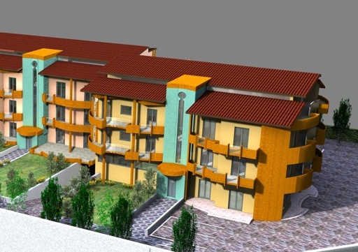

Vi posto un file a cui sto lavorando: mi fate qualche critica?
Quello che vorrei ottenere è una "fotografia" realistica dell'edificio:
alle superfici esterne ho applicato dei colori, ma vorrei ottenere un effetto più "ruvido" deve sembrare intonaco grezzo;
inoltre i vetri non rendono affatto, non hanno lucentezza, e l'ombra alle spalle del fabbricato è troppo nera!
Ah dimenticavo, sembra sempre un cartone animato un pò sfuocato....vorrei invece una foto nitida!

Allora, innanzi tutto dovresti utilizzare la GI e volendo lo strumento cielo altrimenti le ombre saranno sempre nere.
Per i materiali dovrebbe esserci sicuramente qualcosa nella sezione Download. Le ripetizioni dei materiali come nel pavimento esterno sono aberranti, cerca di metterci qualcosa di meglio, anche la copertura è da migliorare. Insomma se vuoi ottenere un rendering fotorealistico, il file ha bisogno di un make-up generale.
Comunque questi sono argomenti che sono già stati trattati mille volte nel forum, ti consiglio di fare una ricerca su come impostare le luci, i materiali e la risoluzione del rendering.
Anche leggere un manuale di cinema non guasta.

Ah dimenticavo se il vetro non ha niente da riflettere puo' sembrare opaco e poco realistico, Comincia a metterci un cielo e qualche alberino da riflettere e vedrai che già migliora l'effetto.
Poi vai a vedere le impostazioni da mettere al materiale per ottenere un buon vetro, nella sezione tutorial.

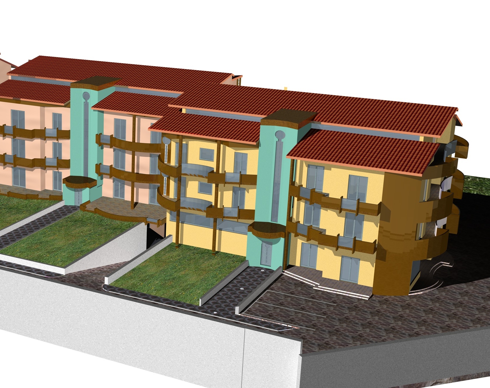

che ne dite? notate qualche miglioria, o niente?
non ho modificato la texture della pavimentazione esterna: come si fa ad applicare un materiale in modo che si adatti all'oggetto e non sembri una ripetizione di un immagine?
Vi ricordo che ho la versione 11 del Cinema, quale impostazione devo modificare?
inoltre: per ottenere una buona risoluzione, un'immagine di 4-5 mega da stampare in A3, come devo impostare l'output?questa era 1024x768, jpg con 200 DPI
Fatemi , Vi prego qualche altra critica.....con molta calma ma forse alla fine ce la farò ad ottenere qualche risultato!!!!

Attivando la GI qualcosina è migliorato, per quanto riguarda le texture che rivestono un ruolo molto importante del rendering, dovresti studiarte un po' l'argomento perchè ci sarebbero tante cose da modificare e non è facile spiegare senza scrivere un libro.
In specifico dubito che i materiali che hai usato siano migliorabili effettuando una mappattura diversa, per fare un bel salto di qualità dovresti intervenire sostituendo le texture dei materiali, perchè quelle che hai usato sono molto piccole e le ripetizioni sono inevitabili. Prova a dare un'occhiata nella sezione texture del forum che trovi sicuramente di meglio, altrimenti ci sono una miriade di siti dove scaricare texturte gratuitamente o anche a pagamento (google e via).
In alternativa, se hai una buona mano, puoi tentare di crearti le texture con bodypaint, ma è tutta un'altra storia in termini di studio e di tempo da dedicarci.
Se vuoi fare una bella stampa in A3 per stare sul sicuro imposta le dimensioni a 2560X1600 con 72 DPI (i DPI non credo che influiscano sulla risoluzione del rendering, io lascio sempre 72). Sul rendering definitivo spesso è necessario attivare l'antialiasing migliore anzichè quello geometrico per eliminare alcune seghettature sulle linee di contrastro.

Se hai già inserito l'oggetto cielo, attiva un bianco sul canale illuminazione e abbassa l'intensità della luce che hai utilizzato, per ammorbidire l'illuminazione e mantenere un effetto neutro sullo sfondo. Se invece hai intezione di riempire l'immagine con un panorama allora bisogna intervenire in un'altro modo, ma questo è un terreno piuttorto fertile in termini di stile e di tecniche e quindi non credo di poterti aiutare se non in un passaggio successivo.
Che luce hai utilizzato? Cosè una omni, un'area o un sole?
Un' altro appunto che puoi considerare è quello di utilizzare delle ombre morbide ad alta risoluzione anzichè il raytracing, per rendere l'idea di una foto scattata verso il tramonto o l'alba piuttosto che fatta a mezzogiorno in punto.
I materiali dei muri e della copertura sono molto violenti, andrebbero un po' attenuati.
