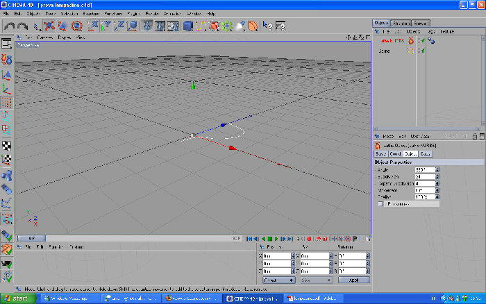

ok sono riuscito a creare una spline unica non divisa, ora devo far prendere forma alla palla di vetro della lampadina ma non ci riesco ti posot uno screen :o
foxdesign
Messaggi: 26
Iscritto il: mer gen 07, 2009 11:28 am
Località: napoli

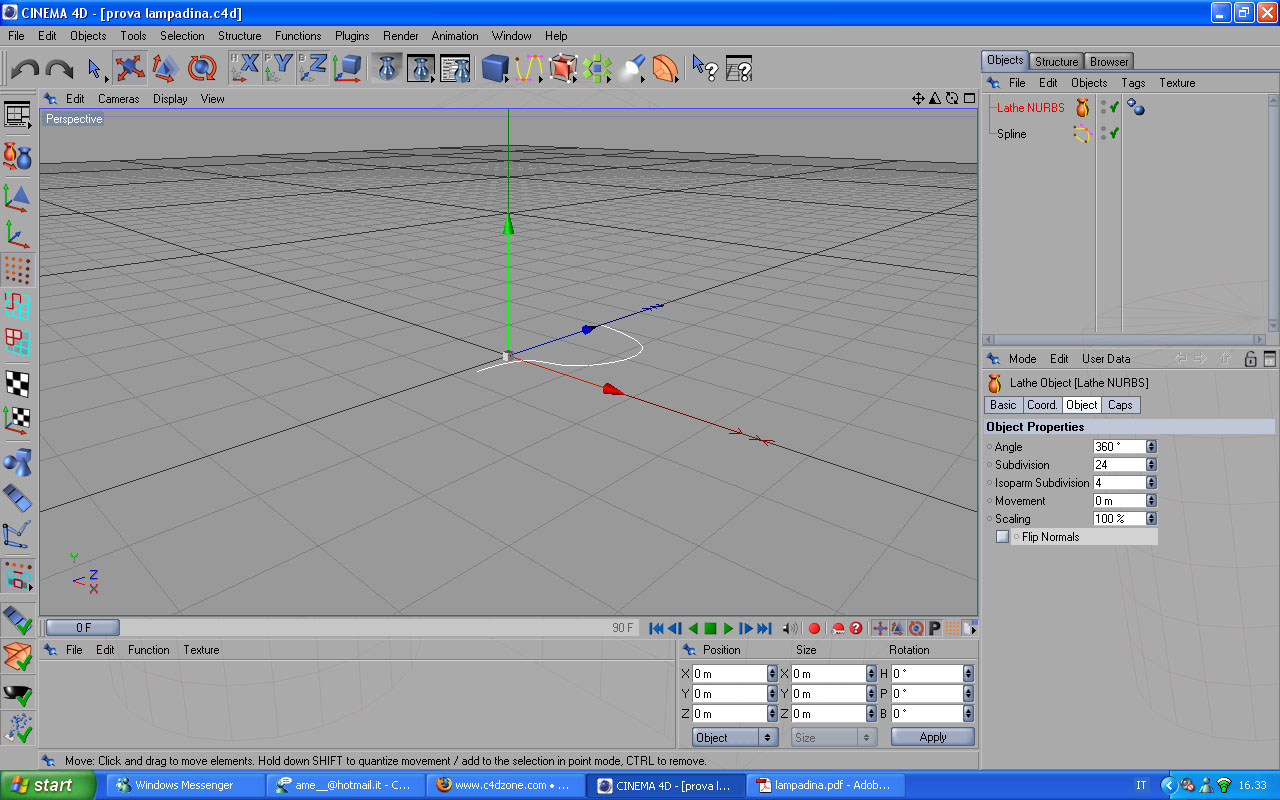

Re: aiuto plug in
Messaggio da foxdesign »
ti spiego ciò che mi dice il tutorial:
dopo aver creato la spline che poi è il profilo della lampadina uso una nurbs che rivoluziona lo spline in base all’asse stessa della nurbs, ma io non ho ancora capito come la nurbs fa in modo che la mia spline diventi un oggetto 3d, in piu ho provato a portare la spline dentro la nurbs ma non succede niente come procedo?
grazie arkimed :)
Messaggi: 10603
Re: aiuto plug in
prima di tutto metti lo spline verticale, non sdraiato, perche' se noti l'icona della nurbs, rivoluzionera' l'oggetto come se fosse passata al tornio, ovvero orizzontale in questo caso.
Butta in gerarchia lo spline dentro la nurbs, come e' nella logica di cinema4D :) poi attento alla distanza dello spline, allontana piano piano lo spline mantenendolo dentro la nurbs...e cambiera' il piano centrale di rivoluzione
