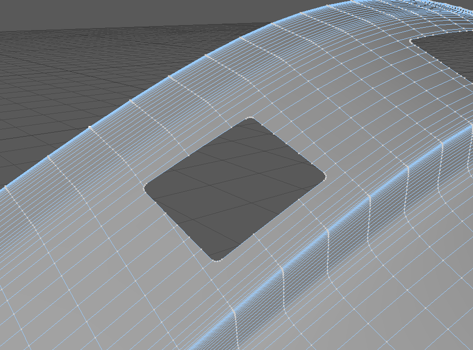

ragazzi mi sono impantanato!
devo realizzare un foro di un casco per snow..la mia situazione però allo stato attuale è questa..ovvero una forma poligonale se provo a buttare giù i bordi tutto ciò intorno alla superficie si scombina ....come posso fare?
Ho allegato un esempio di ciò che vorrei ottenere..
Grazie a tutti

Messaggi: 10603
Re: realizzare un foro
hai fatto un operazione booleana? perche' in questo caso io richiuderei tutto lasciando i poligoni chiusi per bene, piuttosto selezionerei la manciata di facce in modalita' poligoni appunto e farei un comando ESTRUDI andando verso interno...cinema ti prende tutto il gruppo insieme e fa un estrusione, se ne fai una molto ravvicinata e un altra successivamente, se hai l'oggetto dentro le hypernurbs, ottieni una buona smussatura...

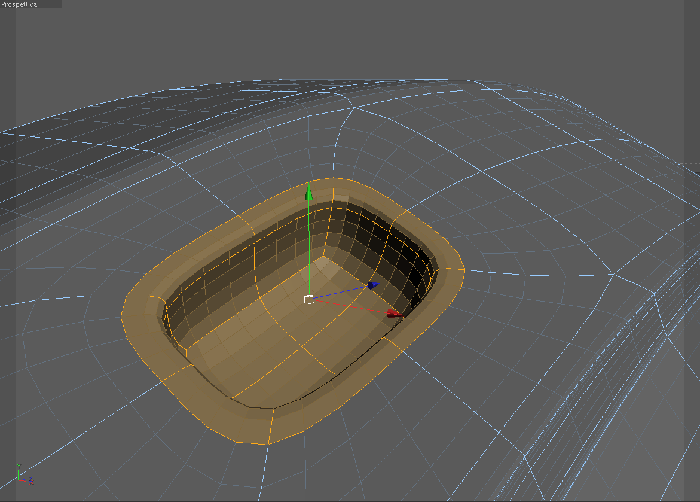

guarda qui la mia situazione masterzone!!aiuto!devo fare questa estruzione con bordi abbastanza netti..un minimo di smussatura..ma proprio un minimo....sto provando con tasto punto ma mi tira tutto in maniera assurda!!

Messaggi: 10603
no no ci sei ci sei.....
fai cosi', torna un passo indietro prima di fare l'estrusione verso il basso...
Poco prima fai un "Estrudi internamente" (occhio e' un comando diverso), ti rifara' un poligono interno, se lo fai poco piu piccolo, quindi estrudi poco poco, e poi fai quella interna avrai una smussatura minore...quindi piu estrusioni ravvicinate, piu rigida verra' la curvatura :)

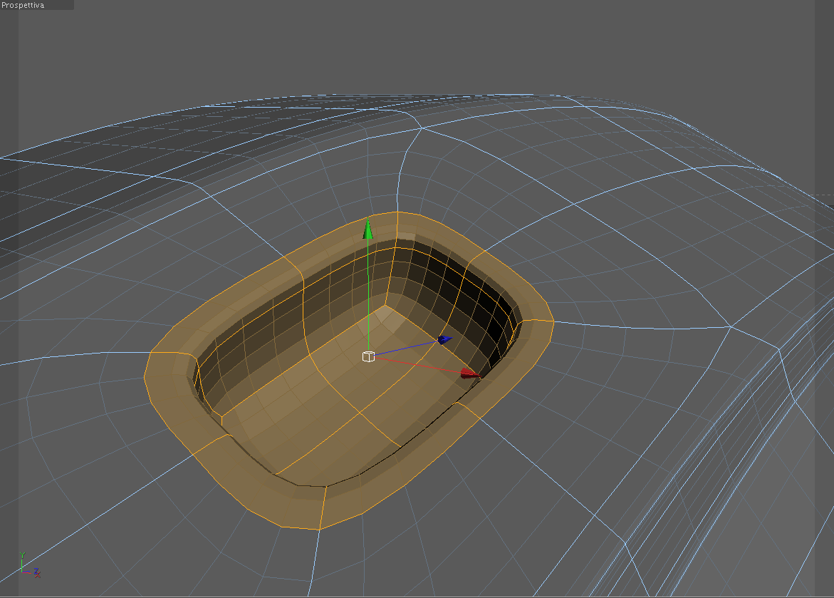

mi sono espresso male scusami....conosco estrudi internamente oltre al raggio curvatura intendo anche l'angolo piu' 90 gradi proprio come il foro della foto del modello all'inizio del thread.....
Messaggi: 10603
intendi dire cosi?
basta che fai un taglio all'inizio e uno alla fine, oppure un estrusioncina all'inizio, una lunga e una piccolina alla fine...nei punti dove fai estrusioni ravvicinate crei delle curvature nette :)
