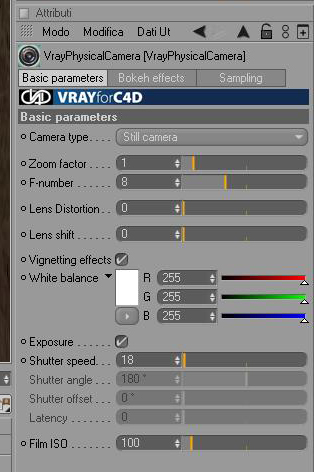

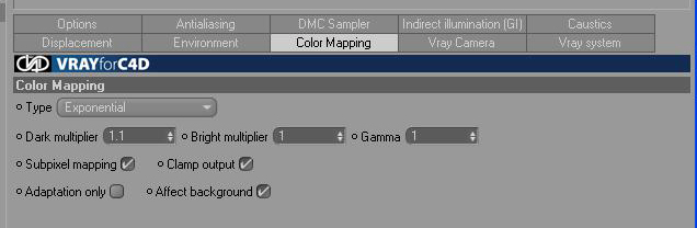

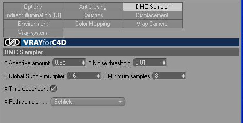

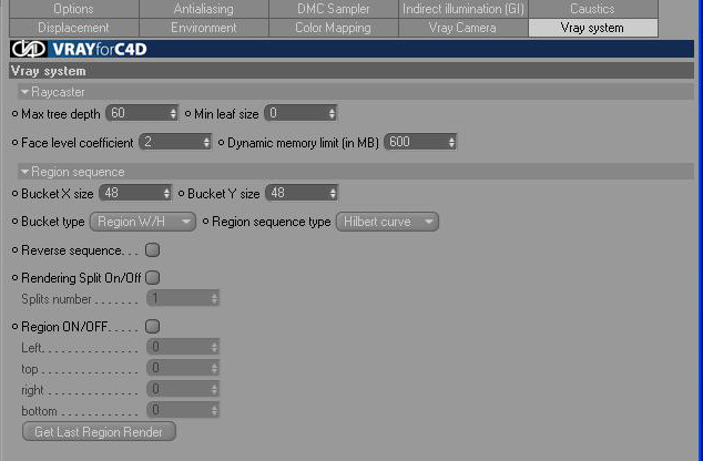

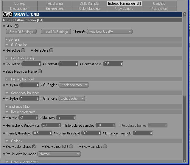

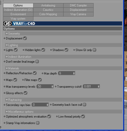

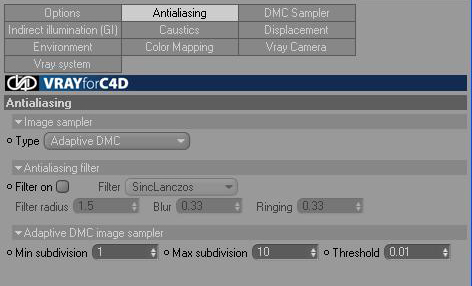

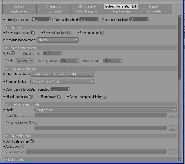

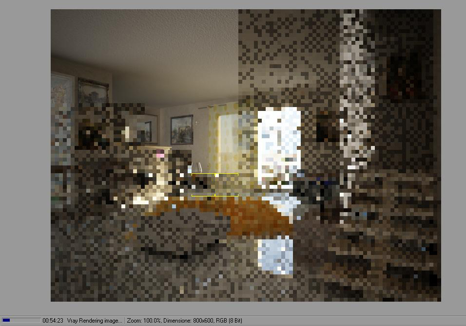

Ciao ragazzi è da un po che ci sbatto la testa su questi settaggi ma nulla da fare...
Non so se è dovuto al disegno ma prima lo renderizzavo in un'oretta... Ora in 5 ore fa quasi niente...
I settaggi mi sembrano regolari e ora li posto..

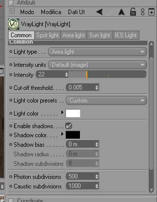

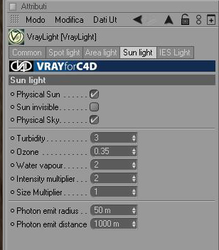

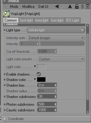

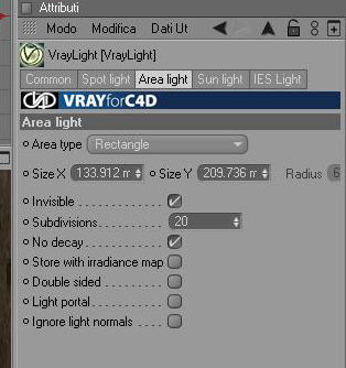

Posto anche i settaggi luci...
Vedete il tempo? 2 gg fa era gia finito in un'ora... Invece ora si pianta!!

Dimenticavo la phcam..

wow what a settings :shock:
DMC samples - Global subdivs multiplier make 1 and render time will be reduced :)
http://www.c4dzone.com/forum/download/file.php?id=7974
you multiply every subdiv (light or material) to 16 and then your PC just goes nuts :wink:
very strange camera and IR setting,,why -3 -3 ? what a sens to use it ?..40/10 not normal..or you increase to 100/20 they not independent.....sun have zero shadow bias...area with no decay?...not real watts...sun multiplier 2? .....etc..
better download mine :?: they not perfect but useful for different renders (preview, simple etc..)
8-)
minesettings.zip
(8.76 KiB) Scaricato 148 volte

Si, Tong ha perfettamente ragione... hai dei parametri leggermente sballati. Dai una letta al manuale che trovi su vrayc4d.com. Sui parametri di AA e DMC.
16 è una follia. Quando usi la phcam si dovrebbe usare l'intesity a 1. Ci sono anche diverse discussioni sul nostro forum sui settaggi ottimali di Phcam, dagli uno sguardo.
Ettore.

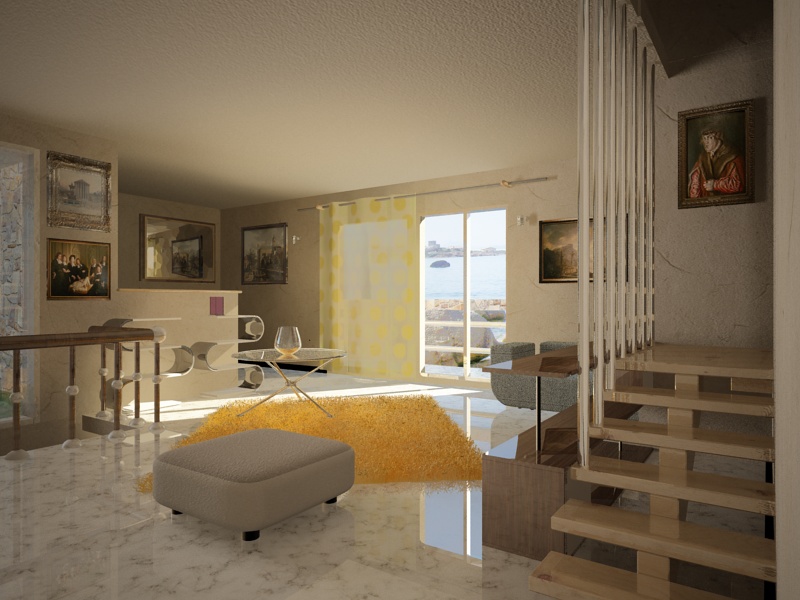

Si è vero quel valore mi ha sballato tutto...
Ora vi posto il render..
Secondo voi le luci vanno bene?
Ci cono 2 luci area nelle finestre e una sky+sun
Quello che nn mi convince è l'angolo buoi che rimane affianco alla finestra.... :?

what size of project in rar? send me it if not too big gantonr@gmail.com (i`m at NDA ;-) )
or i have to wright to many words ..... ;-)
no need in area light in windows if you use sun, you can use area light/portals, that different
perfect glass floor, strange curtain, not real metal in right etc....
many words ;-)

Cmq illuminando la scena solo con la luce sky +sun e senza nessuna luce area, il tutto risulta buio....
:) use phys camera or area lights in portal mode in windows.
