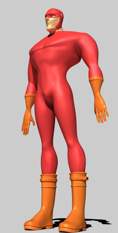

E' da un sacco di tempo che mi volevo cimentare seriamente nella realizzazione di un personaggio umanoide o simile per apprendere le tecniche di modellazione organica e successivamente per la stesura ottimale di una mappa UV per il texturing e se mai c'arriverò anche nel rigging del character...

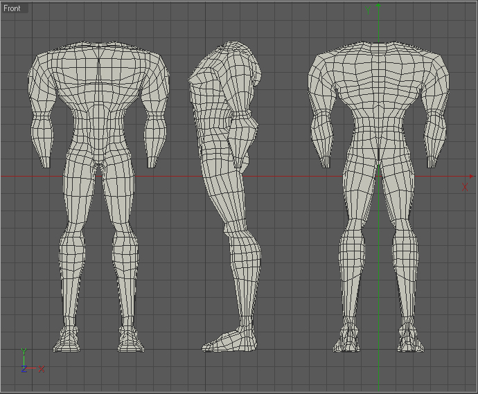

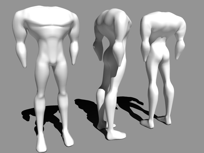

Impresa ardua ma l'unico modo per imparare e sbatterci la testa e quindi... Ho trovato su internet un soggetto di riferimento, un super eroe cartoon molto sproporzionato, con relativi disegni, frontale e laterale, e ho iniziato seguendo un tutorial per 3D studio sulla modellazione di un character adattato a Cinema ed ho realizzato il body del personaggio, con non poche dificoltà e iniziando da capo diverse volte prima di arrivare a un risultato che mi piacesse!!
modello del body
wire del body

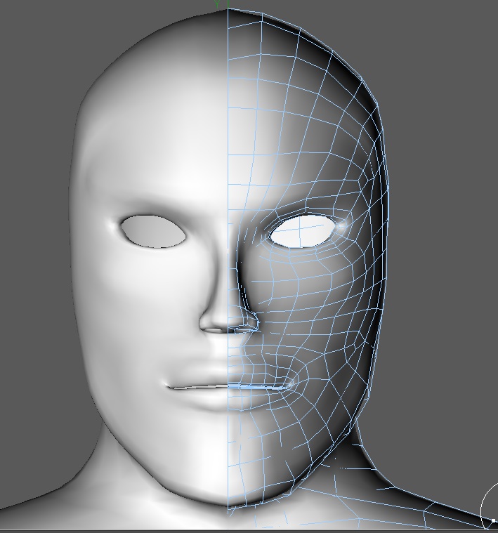

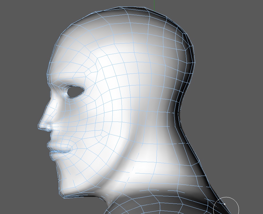

In seguito ho iniziato a modellare la testa, e qui son stati e sono dolori...
Laterale
Il volto non è un granchè... ma è quello che sono riuscito a fare!
Consigli commenti e soprattutto critiche sono graditissimi....

cavolo funziona molto bene, complimenti!
Hai usato il classico point to point?
genio incompreso

ottimo lavoro......................forse un po' la testa irregolare..................................

@reone
Diciamo che ho usato box modelling per il body mentre per il volto un misto tra p2p e edge extrude.... se esiste un metodo di questo tipo!!!
@genioincompreso
Ha tutte le ragioni del mondo la testa è molto irregolare ci sto lavorando per migliorarla, ma mi sa che dovrei iniziare da capo....

Molto bene, per essere il primo lavoro di modellazione organica direi che non c'è male...
per il viso ho rispolverato un vecchio tutorial, è su un volto femminile, ma spiega molto bene passo passo un pò di operazioni da fare, i tagli e soprattutto l'andazzo della mesh in una testa...poi magari non ti servirà però un'occhio daccelo...

Grazie Kino, avevo visto quel tutorial e c'ho pure provato ma in box modelling il volto mi veniva proprio una schifezza e l'ho approcciato in pointToPoint.... molto utile per capire gli edge loop!

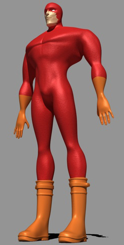

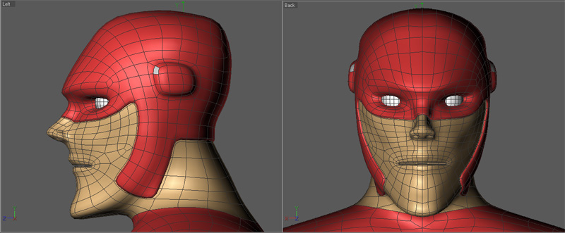

Sto cercando di andare avanti con la modellazione per adesso ho arricchito lo stivaletto...
Ho assegnato un po di materiali alle selezioni per avere un idea del texturing che vorrei fare...
ciaociao!!!
sim-one

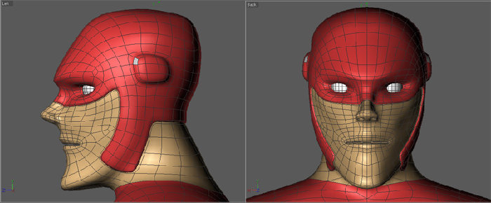

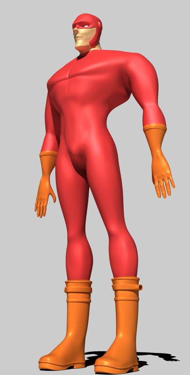

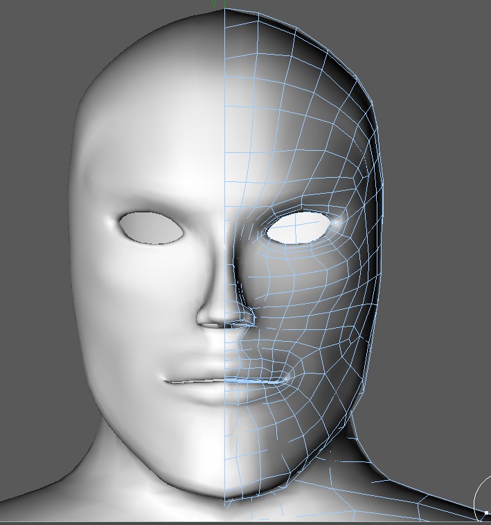

Ho ritoccato il volto per renderlo più cartoon, ancora non sono contento del tutto ma mi piace di più... ho anche creato lo spessore per la maschera.
Mi sto sbattendo a destra e a manca sto leggendo tutorial e manuali vari di bodypaint per cercare di stedere la mappa ma per adesso non c'ho ricavato molto :(
posto in render di test e un prospetto del volto ritoccato!
ciaocia!
sim-one

Bene!
Molto meglio la testa, direi che ci sei quasi del tutto!
