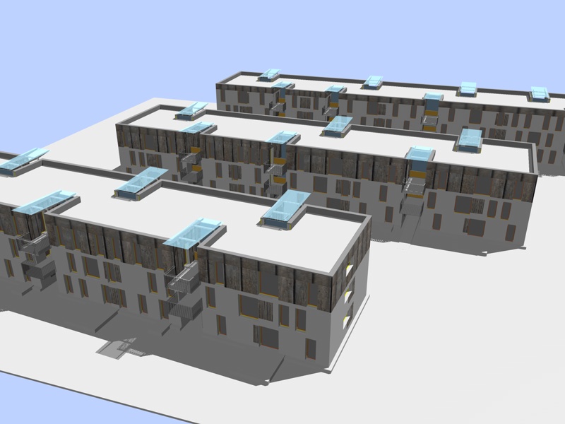

Salve a tutti
sono nuovissimo del forum e di cinema 4D e vorrei chiedervi aiuto
il problema è questo: carico la texture per il rivestimento esterno ma la scalatura è troppo grande.. una doga vorrebbe di larghezza circa 20 cm invece che 1,5m..come fare??
premetto che il materiale non è stato incollato al solo elemento trascinandolo, ma ho operato sulle opzioni del materiale con la colorazione gia precedentemente utilizzata in allplan 2008..

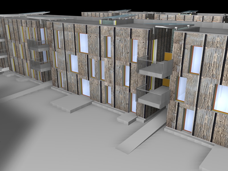

giocarlini
Messaggi: 2
Iscritto il: mar gen 27, 2009 9:55 am
Re: Aiuto per scalatura texture
Messaggio da giocarlini »
dopo il consiglio di scalare la texture facendo click dx sul materiale, " Selezionetag/oggetti texture"
andare nel menu a dx, nella finestra coordinate e di cambiarne i valori ( al momento multipli )
ma con qualsiasi texture, dopo aver fatto questo procedimento, il risultato è sempre questo..
