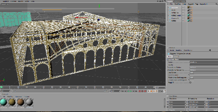

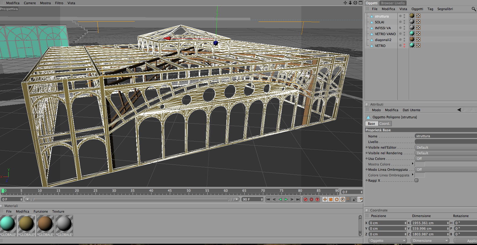

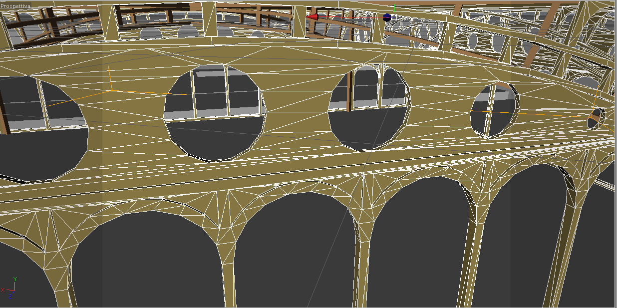

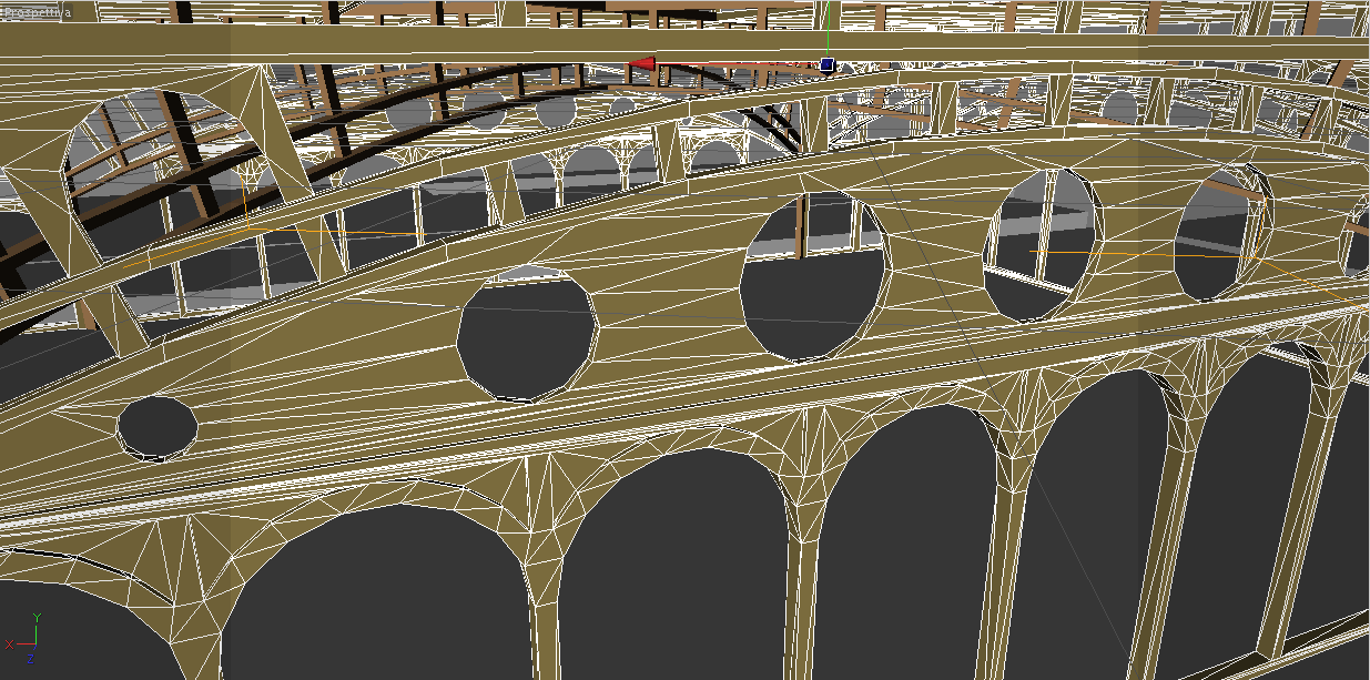

Ancora una volta qui ad implorare il vostro aiuto!!!
Premessa:
Modellato in Autocad 2006
Esportato in 3DS
Non riesco proprio ad "ammorbidire"/ottimizzare/ questi archi e cerchi!!!!!!!!!
Insomma devono essere achi e non poligoni!!!!
Ho messo un tag phong...ma nulla cambia (sbaglio i parametri??)
Ho inserito l'oggetto in una Hiper -nurbs.....ma passo da un estremo all'altro!!!(sbaglio i parametri??)
Prima del suicidio mi consigliate una soluzione meno estrema?!?!?!

Devi cercare in autocad il comando che in fase di esportazione ti permette di aumentare la suddivisione mesh.

Vediamo se posso aiutarti....
I comandi di AutoCAD per migliorare la mesh sono SURFTAB1 e SURFTAB2, che lavorano appunto sulle due direzioni della mesh...
Di default è assegnato un valore molto basso come 6, mentre per un buon risultato è consigliabile un 15-20 anche in funzione del pc che usi, visto che si appesantisce molto il file.
L'ultima cosa da dire è che non sono comandi retroattivi... cioè vanno impostati prima di disegnare una nuova mesh e non modificano una mesh già esistente! 8-)

CAro Killershadowxxx....
questa tua risposta mi piace alquanto...!!!!
Nel senso che credo di poter condividire....
ho infatti provato (prima) ad aumentare i Surftab 1 e 2 addirittura a 1000 e 1000.....certo la [b]visualizzazione[/b] cambia (ed anche la pesantezza del file 8-) ) ....ma riesportando il file non risolvo nulla!!!....
Presumo sia appunto per la [b]NON RETROATTIVITA'[/b] dei comandi!!!!
ORA.....il punto è questo...vogliamo dare valenza scentifica a questa discussione?
Voglio sapere da te....se hai avuto modo di testare tu in prima persona questa cosa o è un tuo (rispettabilissimo) punto di vista??ci sei già passato??
Se la risposta è affermativa....vuol dire che mi metto l'anima in pace e mi rimodello le parti curve...in un nuovo file.....avendo l'accortezza di pre-impostare
-SURFTAB1
-SURFTAB2
-FACETRES....da 0.5 a 10
-ACCURATEZZA OGGETTO DI RENDERING
ecc.ecc.ecc.

Quando lo importi in 3D Studio... nella schermata di import... postami i valori che hai nella finestra... perchè a questo punto ipotizzo che i problemi siano nella "conversione", passaggio da dwg a 3ds... Proviamo a fare questo tentativo! :)
