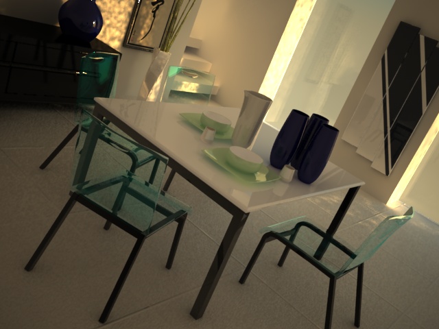

Salve ragazi ...sono nuovo del panorama vray per cinema ho il prblema che potetevedere dall'immagine...sul muro quado una luce infinite passa attraverso un vetro nn so perche mi proietta sul muro questie strane macchie di bruciatura...cosa sono?? fotoni??? caustiche????? chi mi aiuta a risolvere il problema??
grazie ancora!

Sono caustiche, probabilmente nel tab GI del vraybrige hai spuntata la voce "reflective", toglila e risolvi.

Ciao esabone...ho poi risolto era un materiale nn idone..inquanto lo avevo convertito dal materiale sorgente di cinema...e quindi mi dava quel problema ho creato un materiale vetro ex novo di vray e tutto e andato al suo posto!!!!

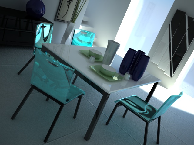

ecco qui ho risolto il problemino....fianlemte....che ne dite del mio primo rendere serio in vray??? siate clementi

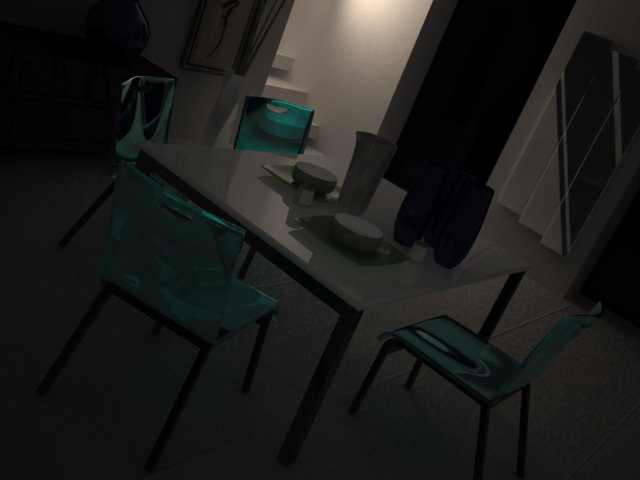

esempio noturno i tempi di renderig si aggirano intorno ai 5 min

Allora nel render di "giorno" la luce brucia troppo i colori e le parti in ombra non si vedono molto bene....quindi prova a variare nei sett di vray il darkmultplier e il brightmultiplier...poi mi sembra che le mattonelle del pavimento siano un pochino grandi.
Nel render di "notte" è tutto troppo buio, prova a variare o i valori della phcam o ad aggiungere delle luci, sia con delle semplici luci area (per iniziare)....o sei vuoi cimentarti con delle IES.

secondo me era meglio il primo in fondo le caustiche sembrano ombre di foglie
