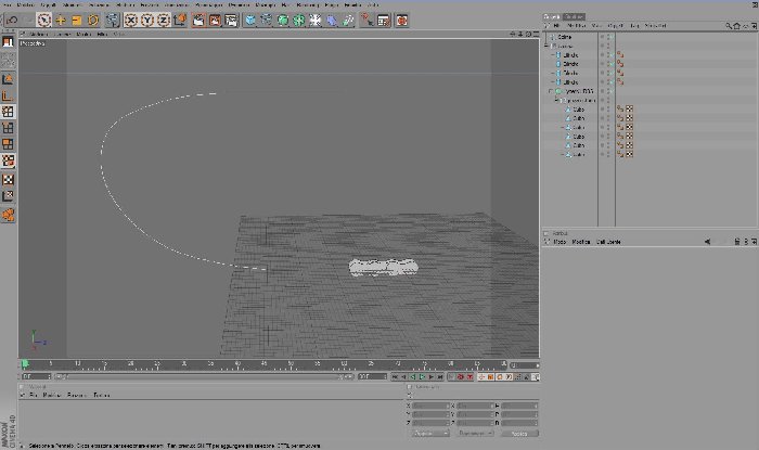

ciao a tutti ho un gran dubbio... :?
come faccio a creare una catena che segua il percorso della spline?
ho provato con allinea spline e il duplica ma non sono riuscito a tirar fuori qualcosa...
allego anche la scena... :D
grazie mille a tutti!!!
catena.rar
(9.76 KiB) Scaricato 69 volte

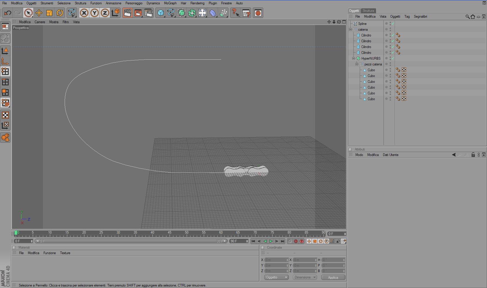

MI permetto di proporti un sistema fatto con l'ausilio di Mograph, fatto da ELDERAN :o :o :o
Praticamente basta creare la spline come vuoi tu, e metterla negli attributi della SPLINE EFFACTOR e del CLONER
Poi Modificando il numero di cloni a seconda della lunghezza, puoi modificare la spline e quindi la forma della catena, in tempo reale... Dando anche un occhio alle maniglie dei punti della spline, per allineare bene gli elementi della catena all'inizio ed alla fine
Non so se ti servirà per ambientare la 500, ma se è così ti faccio di nuovo i complimenti... E' una bomba!!! come tutte le tue macchine del resto!!! :D :D :D
Catena.rar
(8.03 KiB) Scaricato 93 volte

Non è perfetta in alcuni punti, ma spero che vi possa andare a genio :? :?
catena_2.rar
(13.27 KiB) Scaricato 97 volte

Cambiando la spline, con una si uguale lunghezza, va già a posto da sola. ma dato che cambiarle con una di uguale lunghezza è praticamente impossibile, bisogna giocare con i numeri di cloni nell modificatore "verde" di mograph egiocare con i parametri di "START" ed "END" degli "EFFECTOR"
