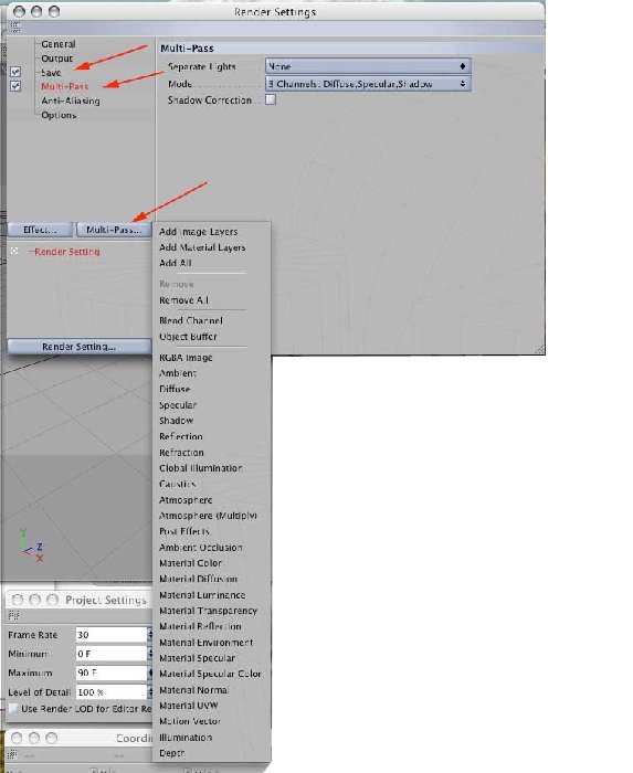

Salve a tutti,
mi dareste una mano a capire come diavolo funziona il multipass su cinema R11 che non riesco proprio ad uscirne?
Grazie
PS: ho guardato la guida, ma non mi sembra dire un gran che, ero abituato alla R10 ma qui mi sembra cambiato tutto.
Messaggi: 3567
Re: Multipass R11
Ciao serial
mha, non è poi così diverso da prima dai, hanno solo spostato un po' di cose :)
Devi attivare il multipass dai render settings ed aggiungere i canali che vuoi tramite il pulsante multipass in basso, tutto qui.. Il percorso di salvataggio del multipass è stato radunato insieme al save normale. Puoi aggiungere i canali anche cliccando con il destro sulla voce Multipass.

Beh non è che sia cambiato moltissimo... è cambiata più che altro la disposizione dei vari menu.
Se prima per scegliere i canali del multipass dovevi andare alla pagina Multipass e poi cliccare sul triangolo (channel) in alto a destra, ora devi farlo dal pulsante Multipass in basso a sinistra e i canali scelti verranno inserirti in gerarchia del nome della pagina Multipass.
Beh detto così forse sembra un casino ma se già conoscevi il multipass nella R10, ti basta fare qualche prova e vedrai che capisci subito.

perfetto, stavo diventando matto per una cavolata, pensavo che mettendo più oggetti dentro un oggetto nullo causasse problemi, invece i problemi li avevo io :)
Poi settavo psd dalla prima tab oppure tif multilevel, invece era sotto :?
La fretta...
Ma è normale che il primo Oggetto in buffer mette "Gruppo ID" normale, il secondo come lo setto la voce "Gruppo ID" diventa in grassetto come se fosse sbgliato qualcosa?
Comunque funziona tutto adesso, solo quella stranezza del grassetto.
Grassssie a tutti e due ovviamente
