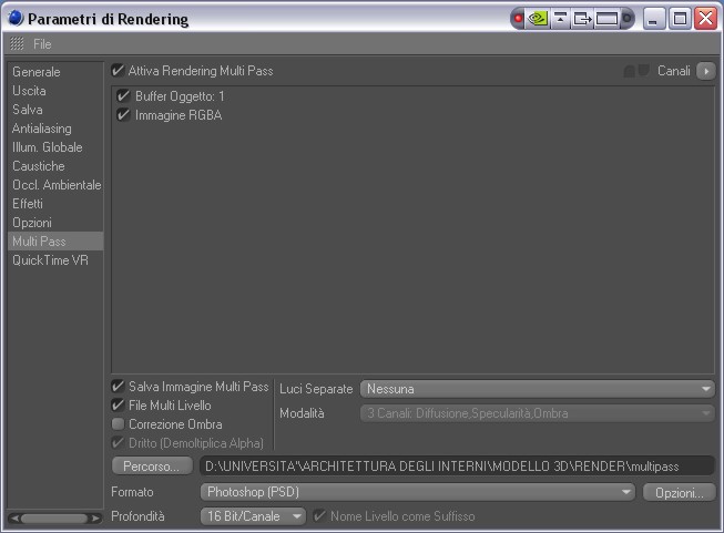

ciao a tutti,
devo fare una immagine in multipass in modo da poter togliere lo sfondo cielo al mio render.
Ho creato un object buffer per tutti gli oggetti presenti nella scena e nel multipass ho attivato sia questo che l'immagine RGBA.
Ho impostato di salvare il file in psd e in un unico file.
Il risultato è che ottengo nel file psd solo l'immagine RGBA e nessun altro livello...
E' la prima volta che provo a fare il multipass, ho cercato un po' sul forum ma non ho capito dove stà il problema
Help please :(

dimenticavo...
nella finestra immagine, una volta finito il render, sotto canali ho tutti e 2 i livelli, quindi credo proprio che sia un problema di impostazione nel salvataggio... :?

no, i buffer te li ritrovi come canali aggiuntivi nel file, non come livelli. Sono maschere, tramite le quali puoi selezionare la parte di render che rappresentano. Forse questo post ti può chiarire meglio, ma cmq se fai un cerca vedrai che ne abbiamo parlato tante volte
http://www.c4dzone.com/forum/viewtopic. ... =multipass

grazie Visual :)
se penso che ora c'ho fatto stanotte e quanti render ho fatto mi sento male :wink:
bastava vedere i canali e non i livelli :shock:
chissà perchè mi ero fissato coi livelli :roll:
