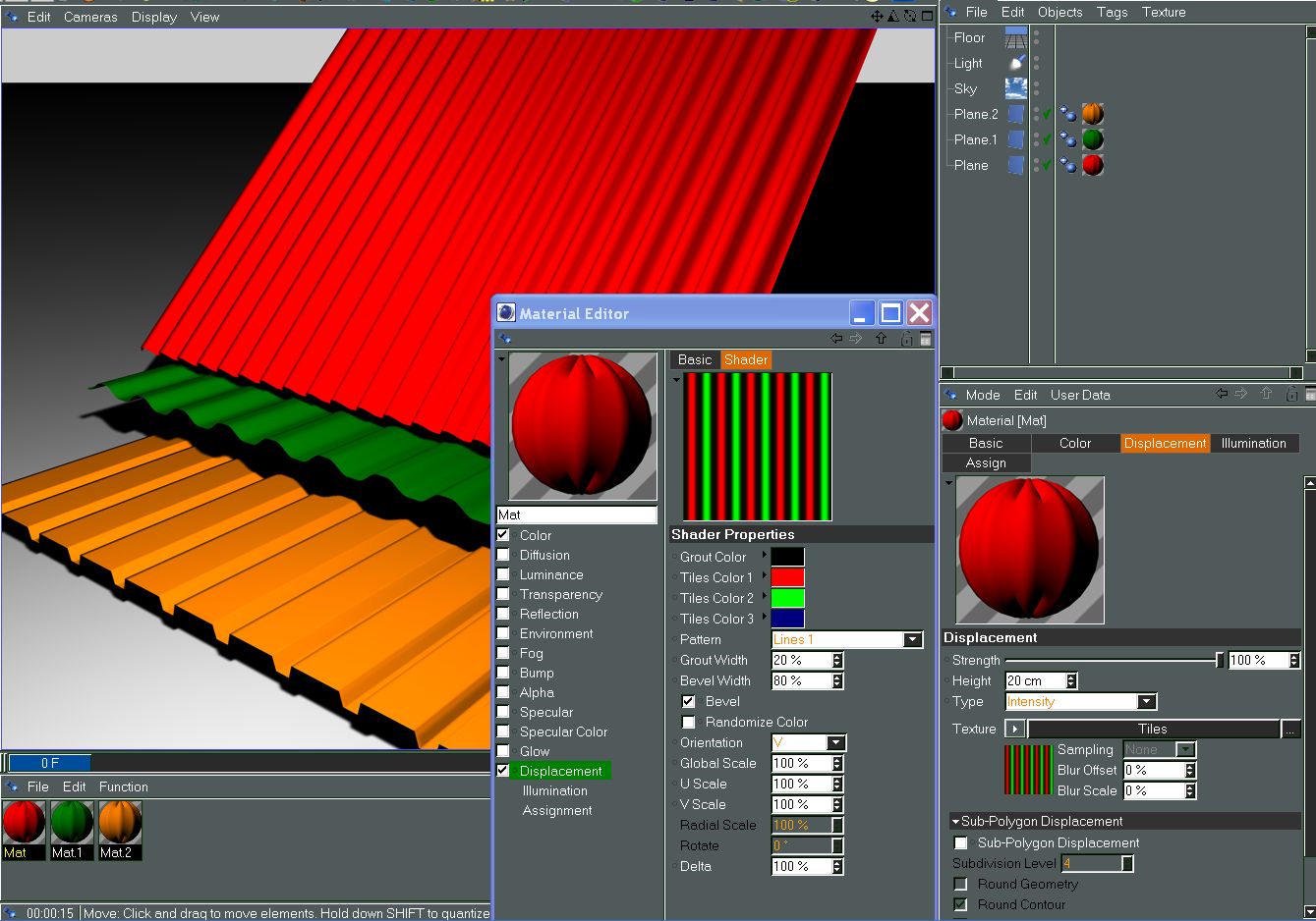

ciao a tutti...ho un enorme problema in vista di un esame! :shock: non riesco a simulare come materiale della lamiera.....devo fare un capannone(realmente esistente)...sto provando ad usare il Displacement...ma è tutto inutile! :( c'è qualcuno che mi potrebbe dare qualche dritta?

Cosa intendi per lamiera? quella ondulata?

si la lamiera ondulata....

magari la soluzione non si adatta al tuo progetto, ma potresti povare a fare una spline ondulata ed estruderla con l'oggetto extrude nurbs..

direi che non è un grosso problema....
usi un tile a linee nel canale displacement.
dai un'occhiata a questo schema,
variando i valori varia il tipo di lamiera.
usa colori forti per le linee di tile.
Oppure il metodo di Visualtricks.
O plugin quali Ditools, Jenna, DPIT, Nickl...
le strade sono molte.
:wink:

grazie mille...è da pochissimo che uso C4d e col consiglio di Visualtricks mi sono trovata bene.....ora proverò anche il tuo inserendo i parametri che mi indicato....
