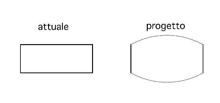

Eheheh...scusa,hai ragione!!Ecco l'immagine in cui si vede il solido in pianta!!Vorrei "spanciare due lati rendendoli curvi"Poi vorrei capire un'altra cosa....all'interno del solido voglio creare inserire un testo creando l'effetto di sottrazione dal solido cioè vedere il foro della forma del testo!!Lo devo fare con boleana??Perchè ho provato varie soluzioni ma ho avuto molti problemi perchè non mi faceva l'operazione correttamente!!Grazie

Per lo spanciamento hai due soluzioni, una disegni una spline con il profilo dell'oggetto bombato poi la inserisci in un extrude Nurbs e crei il modello, questa soluzione è più semplice ma crei una mesh non molto ordinata.. oppure partendo dal cubo effettui dei tagli trasversali e sposti i punti per ottenere la bombatura desiderata, poi inserisci tutto in un HyperNurbs e smussi tutto!!!

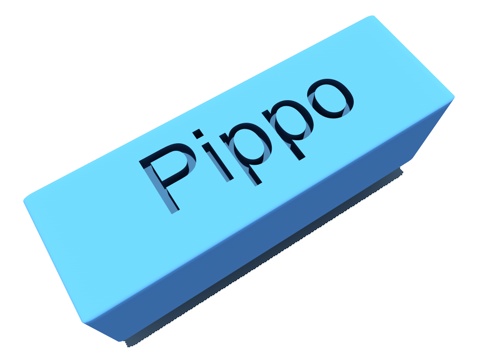

Per ottenere lo scasso con il testo, devi creare il testo con l'oggetto spline apposito lo estrudi e lo metti insieme al bombato dentro un oggetto boolean e lo devi impostare dal pannello attributi su A meno B.
Ti posto un esempio fatto in 5 minuti...

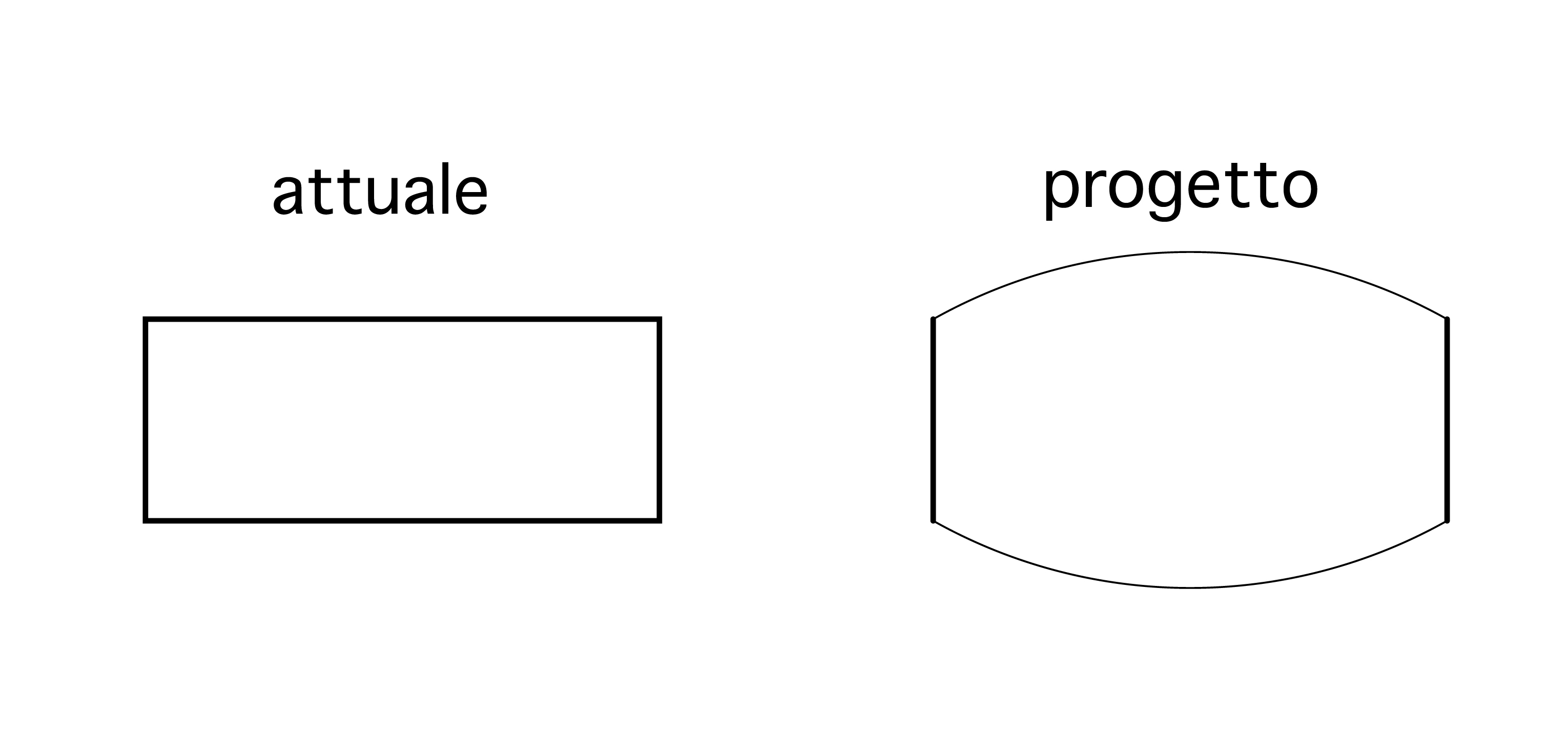

Io intendevo proprio rendere curvo un intero lato!!Per il testo ho provato anche io a fare cosi però il modello mi rallenta parecchio e non tutte le lettere vengono bene. Non riesco a capire perchè??Forse è il tipo di font troppo complesso?

Ti posto un esempio con la spline per la creazione dell'oggetto da te descritto.
