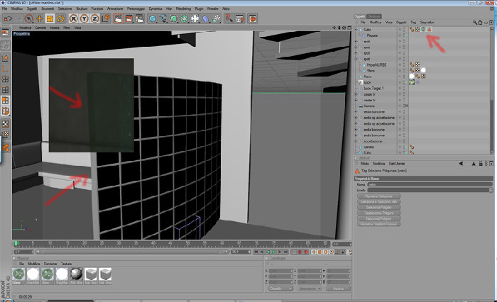

Messaggio da miyamoto_musashi »
ciao ragazzi scusate il disturbo ma sto sclerando...ho fatto una selezionel'ho settata ho attribuito il materiale alla selezione...da editor sembra tutto ok ma quano renderizzo bhe ...nulla di fastto qualcuno sa dirmi cm mai??????
grazie anticipatamente

uffy raga nessuno mi da un amanoooooo :( :( :(

Re: materiale su selezione
Messaggio da Mattew »
Ciao!
Guarda messa così è un pochino difficle aiutarti, dovresti dare più dettagli....tipo hai spuntato mixa textures?......posta i sett della mappatura del materiale---
Ciao ciao
mattew
vedi un po dse cosi ce capisci qualcosa...io sto davvero impazzendo nn capisco cosa succeda!!!e perke mai non mi setta la selezione a livello di render...se faccio come mi hai detto tu mixa texture...nn mi parte piu il render!!!!!
Messaggio da tonno »
ciao dalla scena che hai postato ho visto che nn hai messo il materiale nella struttura.....mi spiego...
oltre che nella selezione devi avere un materiale di base...se no' ti legge tutto vetro...spero di essere stato chiaro...ciao 8-)
tutto perfettamente chiaro tonno grazie di cuore :love: :love:
