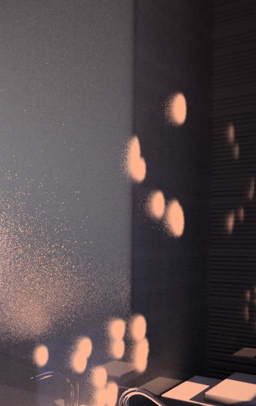

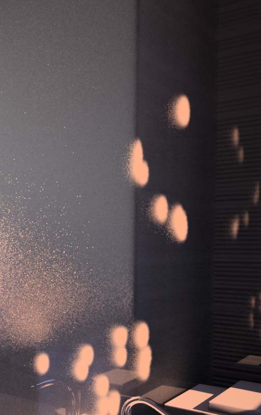

ciao...vi posto immagine con un problema che ho riscontrato più di una volta e non riesco a risolverlo...escono delle macchie di luce...in questo caso su un vetro..è il materiale o la luce?

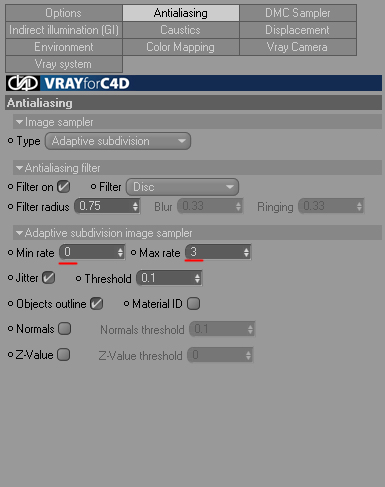

Credo che sia un errore luce
a volte succede
prova con questi valori di vedere che
shadow sub.jpg (92.91 KiB) Visto 1445 volte

é un problema di caustiche.... Leva la spunta su reflective nel tab Gi del Vraybridge... cmq prima di fare queste domande usa il tasto cerca di queste discussioni ce ne sono pure troppe.
