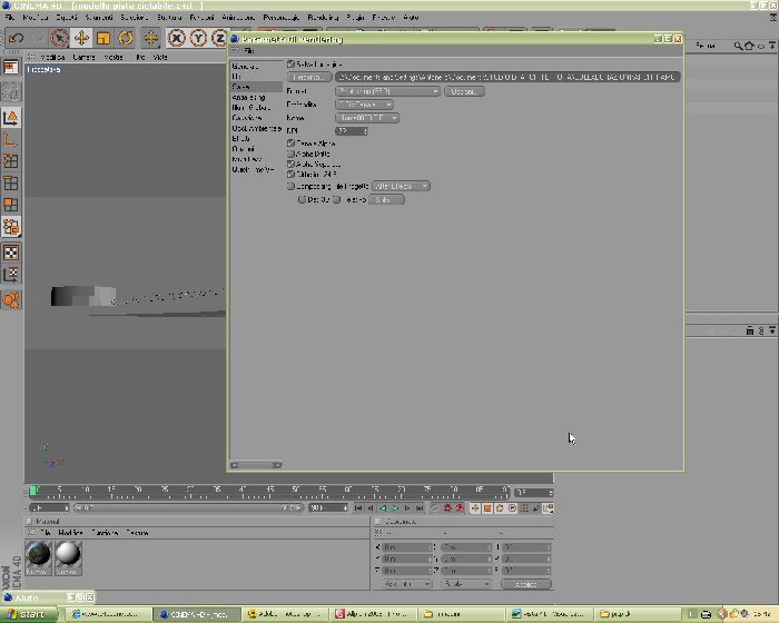

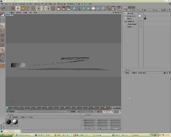

riprendo questo post (usando il tasto CERCA) per cercare di risolvere un problema, tanto banale penso... quanto difficile da venirne a capo per me in questo momento
devo renderizzare una pista ciclabile ed inserirla in postproduzione in photoshop per fare tutti gli accorgimenti necessari
il fatto è che non riesco ad ottenere dal render un file PSD con la sola pista ed il fondo trasparente (da posizionare sopra il layer della foto)

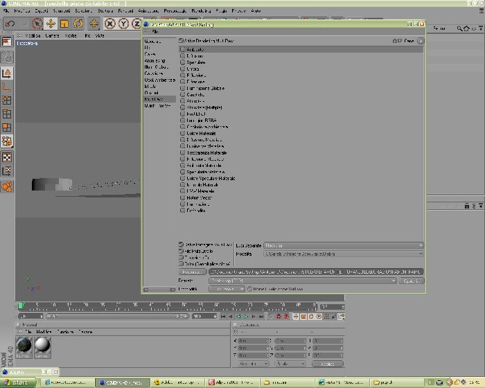

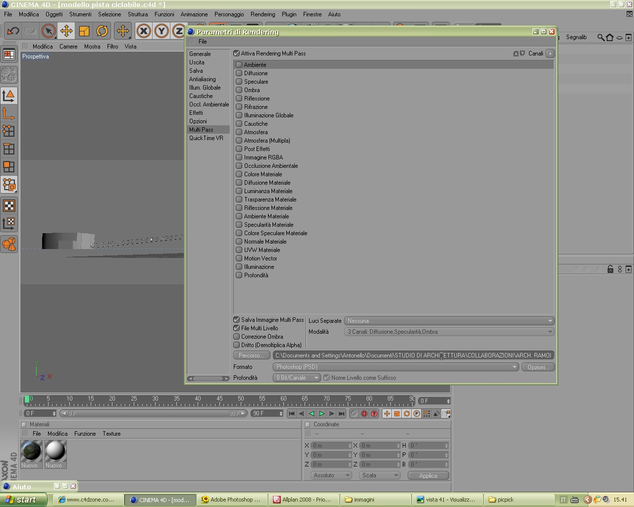

ho provato in multipass ad attivare anche tutti gli elementi
ho provato nei parametri di render ad attivare canale alpha
risultato negativo
dove sbaglio ?
grazie per chi riuscirà a risolvermi questo enorme quesito

Crea un object buffer e dagli un numero di ID (di default avrai 1)... assegna un tag compositing all'oggetto che vuoi isolare (la pista ciclabile) e nella pagina Objects Buffer (negli attributi del tag) attiva un canale e dagli lo stesso numero che hai dato all'object buffer del multipass. Questo ti creerà un canale alpha dell'oggetto in questione Puoi usare più object buffer con ID diversi in modo da creare canali alpha per più oggetti separatamente.
