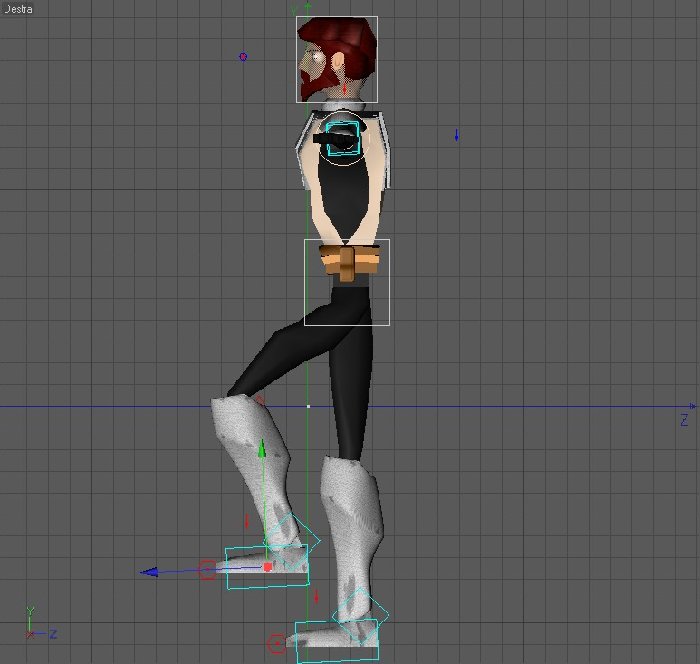

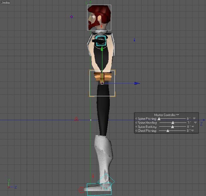

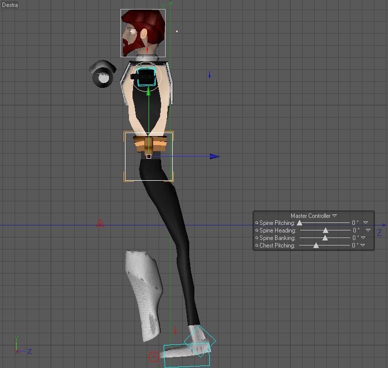

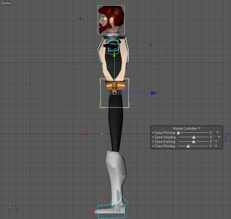

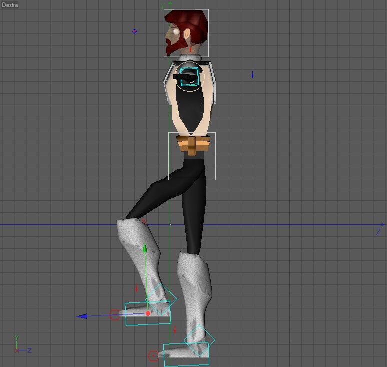

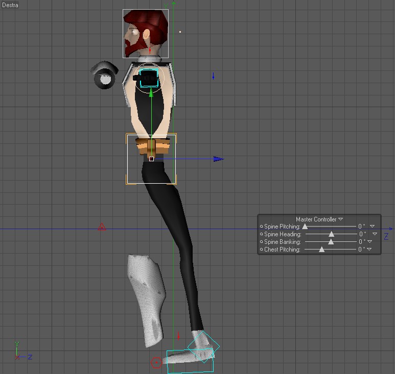

Salve a tutti,
sto lavorando su un modello che oltre alla geometria principale del suo corpo (organica) possiede alcuni oggetti solidi per l'armatura (per le gambe, l'avambraccio, le spalline etc etc...).
Seguendo il corso Arkimed sul rigging avanzato che ho comprato, ho completato il setup delle ossa e di tutti i controllers.
Bene, il problema è il seguente: quando sposto il Master Controller del bacino, le ossa e le mesh si muovono perfettamente ma le armature subiscono spostamenti troppo accentuati rispetto al loro giusto posizionamento, rovinando il lavoro.
Le armature sono messe in gerarchia alle ossa corrispondendi in modo da seguirne gli spostamenti (es: armatura gamba posizionata in gerarchia all'osso della tibia, armatura avambraccio posizionanta in gerarchia all'osso dell'avambraccio....).
Come posso risolvere il tutto?
Allego un paio di immagini per darne l'idea.
Grazie a tutti anticipatamente.
