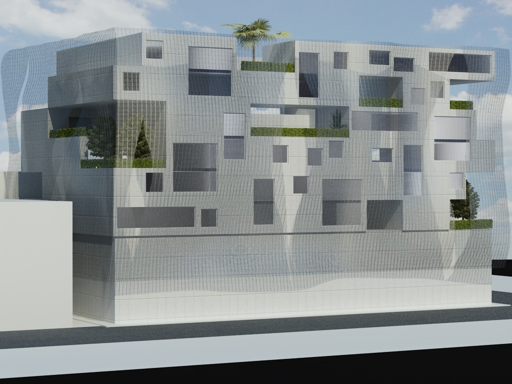

Allora ho bisogno di aiuto ogni consiglio sulla riuscita del render è molto bene accetto,non mi sento per nulla soddisfatto quindi sotto con una mano.
vi scrivo i parametri che ho utilizzato
infinite light: 4/0,3/2/0,5/3
shadow subdivision 12
CAMERA ZOM FACTOR :1
FN:8
SHOOTERSPEED 125
ISO 100
in ogni piano dell'edificio c'è una light area
intensity 25
subdivision8
irradiance map
-3/0
Light cache
1000/4
flowbox

eliminerei le area... la infinite la regolerei piu bassa in modo che sia nella posizione in cui si trova il sole verso le 15.00... quindi farei qualche render per regolare la phys cam e di coseguenza regolerei come partenza il dark multiplier a 1.2 ed il bright a 0.8...
cambierei il cielo per uno un po piu caratteristico e contrastato... non so come lo hai applicato ma se è su un pannello .. metterei la stessa immagine nel canale luminosity e giocherei con i parametri per dare la giusta luminosita alle nuvole...
alla fine trovate le giuste regolazioni testurizzerei per poter affinare i parametri...
