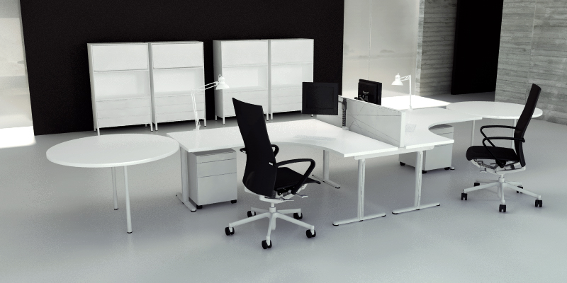

Ciao sto cercando di replicare l'immagine seguente
Questa qui sotto invece è il mio tentativo NB.i materiali sono ancora tutti da sistemare.
Mi date qualche dritta per migliorare le luci in modo che siano simile alla foto?
PhCam fnum 8 / ShutterSpeed 80 / Iso 160
PhSun&Sky intensity 1 / size mul 10
Omni al centro stanza sopra i tavoli
intensity 850 shadow radius 35 subd 34 decay inverse
GI caustics refractive on
Color mapping Exponential dark 1 bright 0.9 subpix on
il resto dei settaggi standard per il momento.
Grazie

ciao grazie per la risposta, la prima immagine comnunque è una foto reale fatta in studio.
Posto anche uno dei primi render , in effetti la prima soluzione che avevo provato era con 3 area ma nn mi convinceva.
Quello che non riesco a ricreare con il phsky e la riflessione della luce nel pavimento che entra dalle due vetrate, nel render è molto piu incisa. come potrei migliorare o è meglio che ritorni alle 3 area?
consigli da voi che siete più esperti
grazie.

Per il pavimento posta i sett del materiale che hai usato, magari basta che gli dai un pochino di riflessione.
Mattew

la riflessione della luce sul pav,è data dal materiale,lavoraci sopra aumentando la riflessione e il glossy e vedrai che viene fuori,te lo garantisco

sono riuscito a migliorare alzando il size multiplier a 25 ed il shadow subdivision a 32
ecco i settaggi del pavimento
devo riuscire a schiarire la parte di pavimento tra i tavoli e gli armadi adossati al muro.
qualche consiglio?
