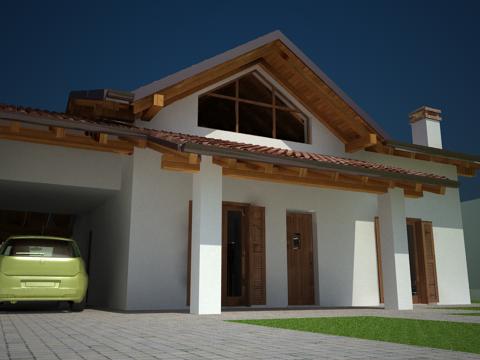

Ciao! Vorrei un consiglio su questo render, su come posso migliorarlo..
poi ho provato a inserire una luce per cercare di eliminare il nero degli interni..ma non mi schiarisce niente!!
la luce interna è una arealight e anche se aumento l'intensità non la vedo!

Perchè vorresti eleminare il nero dell'interno? Vray simula l'illuminzione fisica e perciò (se osservi) nel momento in cui hai delle zone in ombra (infatti la luce colpisce i muri nella parte bassa, non se mi capisci....) anche gli interni restano in ombra. Cmq postaci anche il modo e i settaggi delle lights area che hai usato....

si che vray simula l'illuminazione fisica,ma non totalmente la realtà, bisogna andare con piccole luci area di appoggio.Nella realtà con quella luce si dovrebbe vedere all'interno di quella mansarda.Dovresti almeno postare uno schreenshot di dove hai posizionato l'area e i suoi parametri.Per caso hai messo dei vetri?Mi fa strano,è troppo nero :? :?

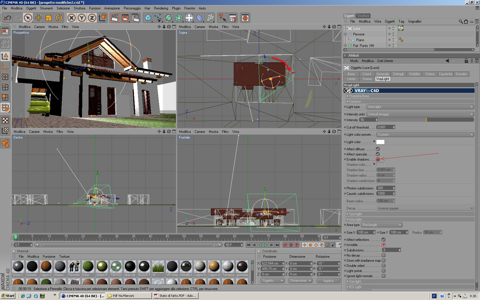

vi posto la luce..

allora vedo che comunque la luce area è priva di ombre,spunta enable shadow e luce visibile,perchè ti crea una pannello nero e non riesci a vedere l'interno-Prova a girare la luce come ti ho segnalato con la freccia-Se rimane ancora nero ricontrolla i vetri,al limite per vedere se è il materiale vetro,prova a spegnerlo e fare prova.Ma secondo me è perchè tu devi spuntare luce invisibile,mi raccomando le ombre

dunque, ho attivato le ombre e la luce invisibile, ho ruotato la luce ma niente! uffa.
rimane tutto nero, a sto punto allora saranno i vetri, ma,,,come si fa a far passare la luce attraverso i vetri?? :?:

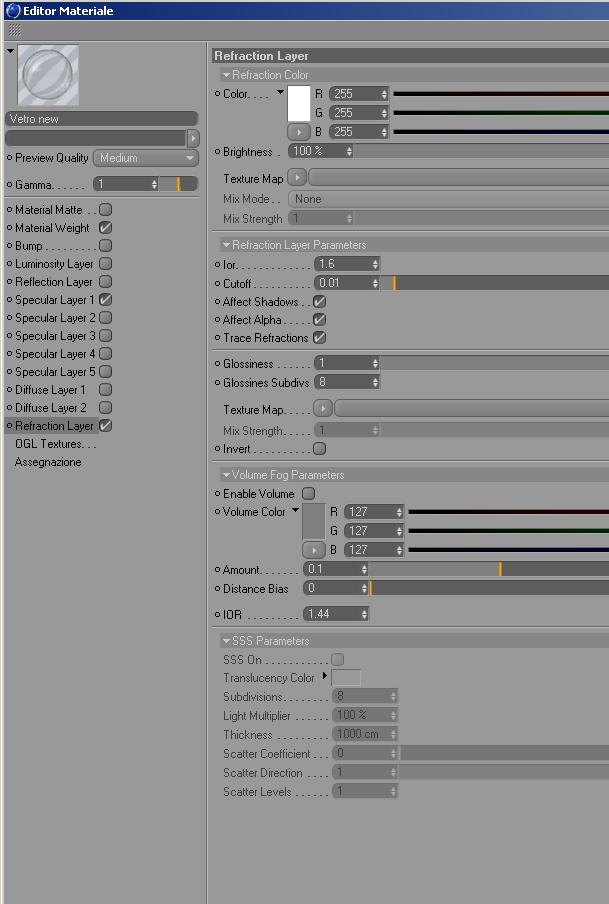

cesgimami
Messaggi: 2962
Località: Cattolica rn
Re: luce negli interni e consiglio su render
Messaggio da cesgimami »

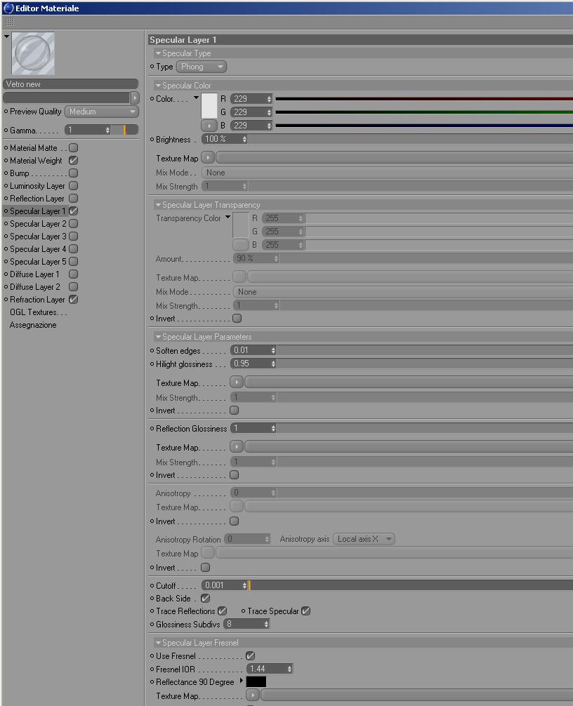

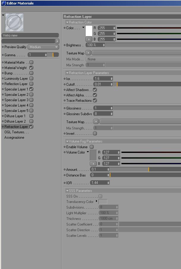

posta un immagine dei parametri del vetro.Hai provato a spegnerli.aumenta a 100 la luce.Stai lavorando in cm?

elenamatt
Messaggi: 35
Iscritto il: dom nov 30, 2008 5:31 pm
Messaggio da elenamatt »

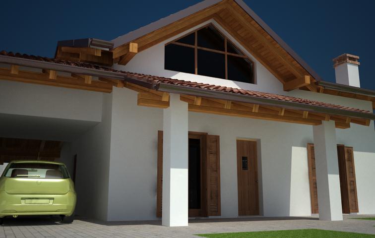

lavoro in cm.. ho aumentato la luce a 100 e ho spento i vetri e....questo è il risultato..il render è fatto coi vetri spenti...rimane sempre scurissimo..
render senza vetro.JPG (22.51 KiB) Visto 2138 volte
elenamatt
Messaggi: 35

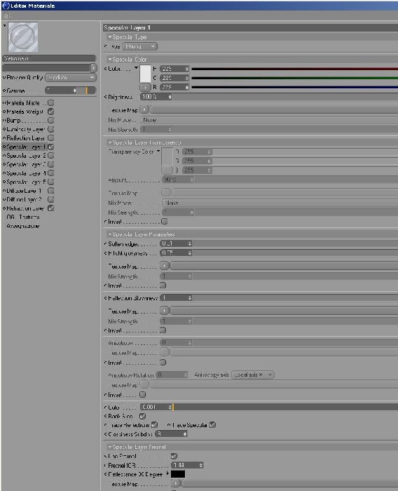

ad ogni modo questo è il vetro
