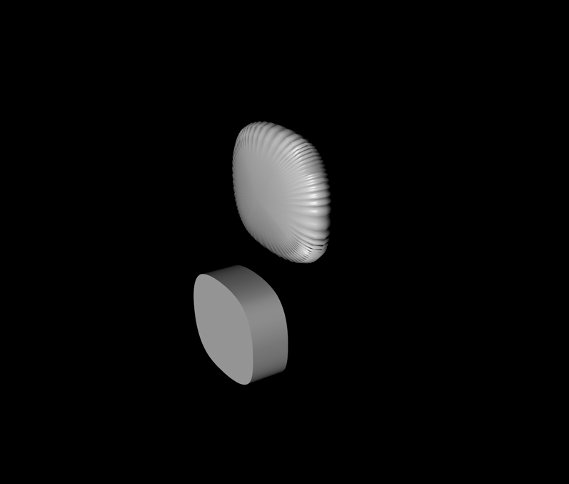

ciao, volevo sapere come mai quando estrudo uno spline qualsiasi, (esempio una lettera) e poi metto tutto in un hypernurbs non si ottiene tra la parte frontale e quella dell'estrusione, quella smussatura tipica dell'hypernurbs.
Mi spiego meglio, se creo un cubo e metto in hypernurbs ottengo una sfera, se creo un spline quadrata, la estrudo e la metto in hypernurbs ottengo un cilindro
E se esiste un'altro modo per farlo

naturalmente do per scontato che tu metta dentro l'oggetto poligonale :)
Non ottieni quella cosa perche' i tappi sono disconnessi, se selezioni in modalita' poligonale le facce del tappo vedrai che si staccano...
Vale anche se fai quest'operazione in una primitiva cilindro...i tappi sono disconnessi..
prova a dare il comando OTTIMIZZA e vedrai che risistema tutto lui :)
ps: se vuoi smussare la scritta, non usare l'hyperN, ma usa la voce tappi e smussatura nei parametri della estrusione nurbs o in tutte le nurbs :P

ti allego cosa vorrei fare, in pratica dalla forma di sotto che e' una spline estrusa arrivare ad una simile a quella di sopra, tipo cuscinetto...pero senza tutte quelle line bruttissime :)
