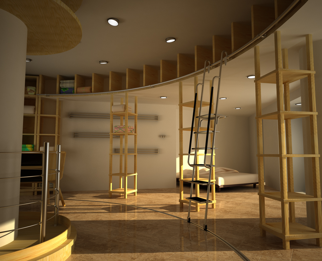

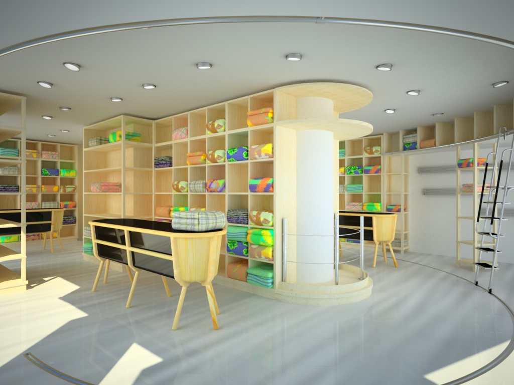

Posto due immagini sulle quali non riesco più a mettere le mani, causa saturazione da stesso progetto. Sono soddisfatto di alcuni mat, altri devono essere ulteriormente elaborati, come i metalli, nonché la loro mappatura; reputo la modellazione in generale, per i miei standard, più che buona e soddisfacente -pochi, complicati, particolari da sistemare-; l'illuminazione mi sta facendo impazzire.
Mattino:
AA: Dmc
GI: IM+LC (settaggi medio-medioalti -scusate, è solo per semplificare-). No prefilter o reconstruction
MapCol: Int. Exp. -> 1.0 DarkMult _ 0.8 BrightMult
Phy Sun (0.05 l'intensità) + Sky
4 Luci Area posizionate in tutte le finestre
PS: Solo per ridurre un po' l'esposizione e aumentare la nitidezza.
Pomeriggio:
AA: Dmc
GI: IM+LC (settaggi medi -scusate, è solo per semplificare-). No prefilter o reconstruction
MapCol: Reinhard (Standard)
Caustiche
2 Luci Area alle finestre
PS: nessun intervento
Grazie a chiunque interverrà con critiche e consigli a tutto tondo.
