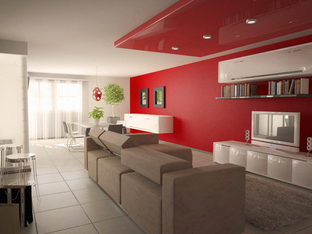

Messaggio da mcgarlics »
mi scuso in anticipo con gli architetti, ma per questo lavoro non mi hanno dato praticamente indicazioni sull'arredo e non avendo un briciolo di gusto, questo è il risultato..
comunque vorrei abbassare un po i tempi del render (circa 2 ore e passa), senza perderne naturalemente in qualità:
parametri:
GI:media
IM:140/70 -4/-1 (risoluzione 2/3 di quella finale)
LC:1000 - scala glob 2cm - prefiltro 10 (risoluzione 2/3 di quella finale)
antiA:1/16/0.005
QMC:0.85/2/8/0.005
Col.Map:Exp 2.2/1.8/2.2
steadydofcamera: F-n 8 - shutter 15 - iso 150 - film format 35mm - prof.di campo 0.001/7

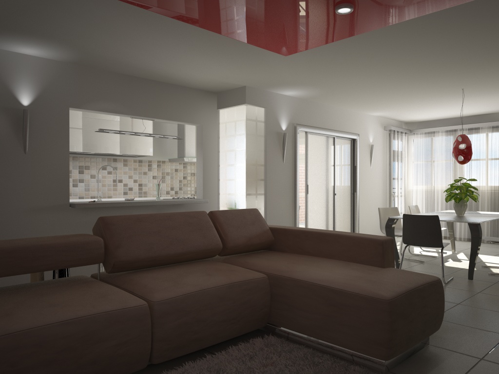

anche se noto ke non ha suscitato alcunkè posto anke un'altra vista...

la modellazione mi piace... molto meno il render
mancano luci area di fill alle porte e finestre per illuminare gli ambienti e renderli vivi e sostituirei i faretti con le ies...

allora mi è venuto proprio male,
perchè ci sono sia le area a porte e finestre che le ies sui faretti... :(
Messaggi: 10590
Re: salone
ma no dai no e' che e' venuto male! forse la stanza e' molto grande quindi le luci fanno in tempo a decadere troppo...
magari aumenta un po la potenza dei faretti, tramite il filter multiplayer nel tab IES light...
E poi devi aumentare secondo me in generale un po l'esposizione, stando attento a non sovraesporre la parte delle tende...
non e' che non ha suscitato niente l'immagine....alla fine probabilmente non avendo particolari errori ma solo una normale conformita' di luce per questo tipo di stanza, l'utente finale non perscepisce niente da dire....purtroppo ci sono stante in 3D che colpiscono di piu e altre che colpiscono un po meno....ma non e' colpa tua anzi...:)
Bravo!
Alex

schiarito e photoshoppato...
