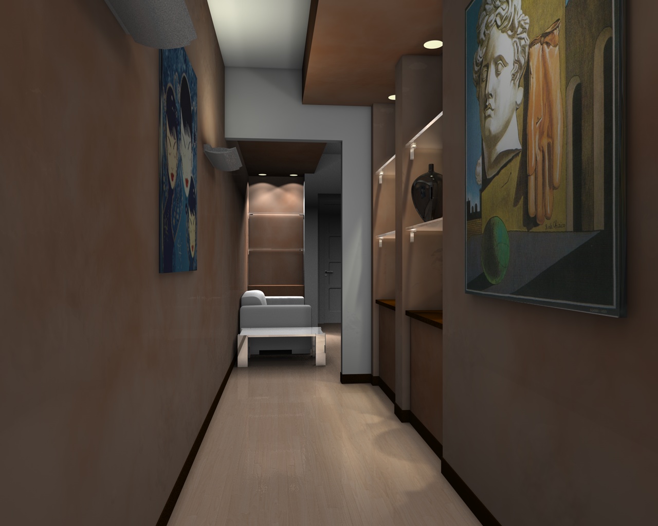

salve a tutti
ennesimo lavoro su un interno
utilizzando sempre il metodo dei globi (master con ombre morbide - intensità 3% - decadenza lineare 500mt - densità ombre 90%), luci spot nelle vetrine con ombre morbide - luci area rettangolare sulle applique con decadenza lineare 500 mt intensità 180%
cerco consigli su come migliorare sempre piu' la resa
è in fase di lavorazione ancora, sulla stanza in fondo è ancora quasi tutto da mettere a posto, texure e luci e porte da aggiungere
consigli e commenti son sempre ben accetti grazie :)

Beh contando che usi la tecnica dell'illuminazione classica, e' venuto bene dai....
Ti do un consiglio...

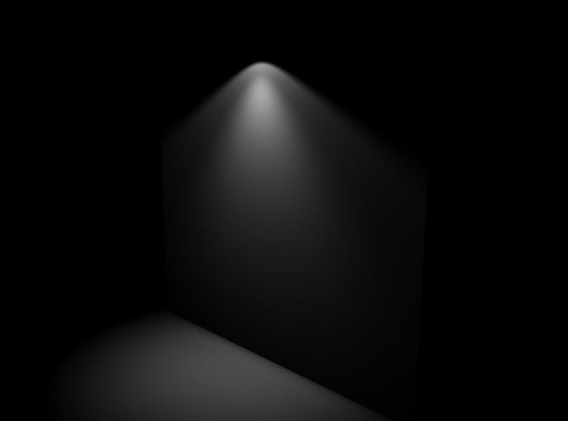

Per fare i faretti, mettine 2 uno sopra l'altro, dove uno gli fai l'angolo esterno e l'angolo interno (la sfumatura dell'occhio di bue per intenderci) piu netta...quindi allarghi il cono interno e il cono esterno perche' siano coincidenti, poi invece metti un secondo faretto dove invece il cono e' normale...
E li lavori un po, risci ad ottenere praticamente una luce ies...ti allego render e files, fallo sia per faretti e appliche..
per il pavimento, se e' un parquette, metti la riflessione al 30%, e poi inserisci una volore di DISPERSIONE del 25%...rallenta i tempi di calcolo ma ti verra' un bellissimo..
mz

Re: un appartamento
Messaggio da cesgimami »
per essere fatto in advance render e un buon risultato,metti degli speculari nei materiali esempio pavimento,quoto master zone.

Re: un appartamento
quella cosa della dispersione sul pavimento, se hai usato anche un muro tipo "grassello di calce" o incausto...insomma stucco spatolato...dovresti trovare il modo di mettere una mappa di riflessione, lo stesso materiale che hai messo nel canale colore, dovresti metterlo anche nella riflessione e stare attento che le tonalita' di bianco vogliono dire totalmente riflettente, e le tonalita' di nero non rilfettente, se con il FILTRO lo sistemi un po, crei una mappa di riflessione solo in alcuni punti, per simulare le spatolate piu lisce...ovviamente devi anche li inserire sotto la DISPERSIONE almeno ad un 20% o piu...

Re: un appartamento
Messaggio da arcnello »
grazie master
seguiro' i tuoi preziosi consigli sull'illuminazione dei faretti e sul materiale
vedro' di pubblicare i render successivi per affinare il lavoro
cesgimami faro' tesoro del tuo complimento ! :D
(nel momento in cui mi decidero' ad acquistare il modulo AR o Vray, che ora sono un po' indeciso su chi dei due, ti tempestero' di domande e quesiti :yea )

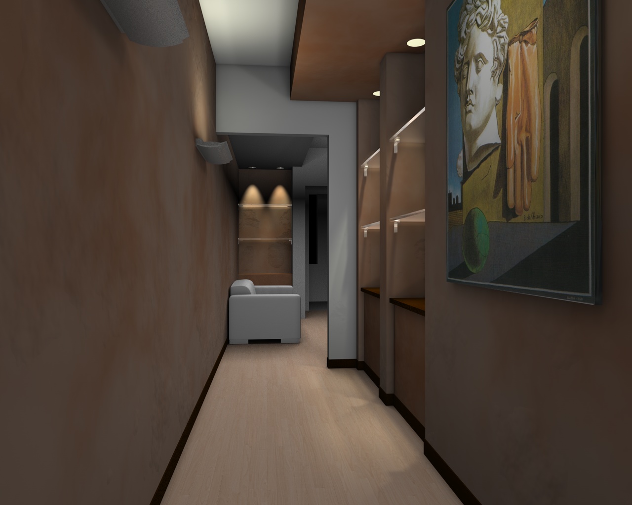

ecco una fase successiva
ho corretto ed aggiunto alcune cose secondo le indicazioni ricevute...
mancano alcuni ritocchi sui materiali
quasi quasi continuo a tirare il collo alla versione base, evitando AR e Vray :lol: :lol: :lol:
inizia a piacermi__ :)

Re: un appartamento
bravooooooooooooooooo veramente...
Senti sei sicuro di aver messo al 30% la riflessione del pavimento? e hai attivata la DISPERSIONE al 30% anche quella? perche' vedo il riflesso sul pavimento granuloso credo per il solo rilievo..
Anche il muro, hai messo la tex nel canale riflessione e hai attivato la dispersione?
una cosa, i faretti sulla destra non fanno l'effetto di quelli in fondo...sono uguali? peccato perche' funzionerebbero bene :)
ora i faretti sono piu carini, io fossi te farei lo stesso gioco alla apliche...

Re: un appartamento
un consiglio per il vaso sopra le mensole...metti nel canale riflessione lo shader FRESNEL, e una volta messo ingnora la percentuale sopra ma entra dentro il fresnel e gratualizza il bianco che c'e' a sinistra per farlo diventare un grigio scuro e invvece il nero a destra, fallo diventare appena appena piu chiaro.....ma poco!!..
Vedrai che vaso bello..

Re: un appartamento
Messaggio da InsanityMind »
davvero molto bello, anche se mi sembra un po' troppo opaco il tutto
