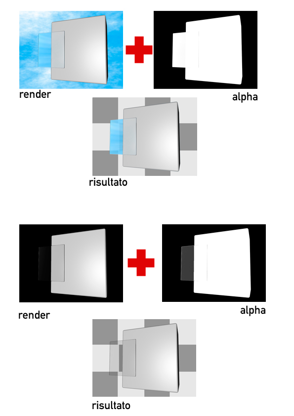

Ciao a tutti, ho un problema con il canale alpha in quanto ho realizzato una scena con un tipo di cielo in cinema ke poi ho voluto sostituie con un'altro impaginando in photoshop.
Attivando la selezione che crea il canale alpha mi ha scontornato l'edificio ma nella parte in cui ci sono dei balconi vetrati continua a rimanere il vecchio cielo.
C'è qualche soluzione x fare in modo che il canale alpha consideri anche la trasparenza del vetro?

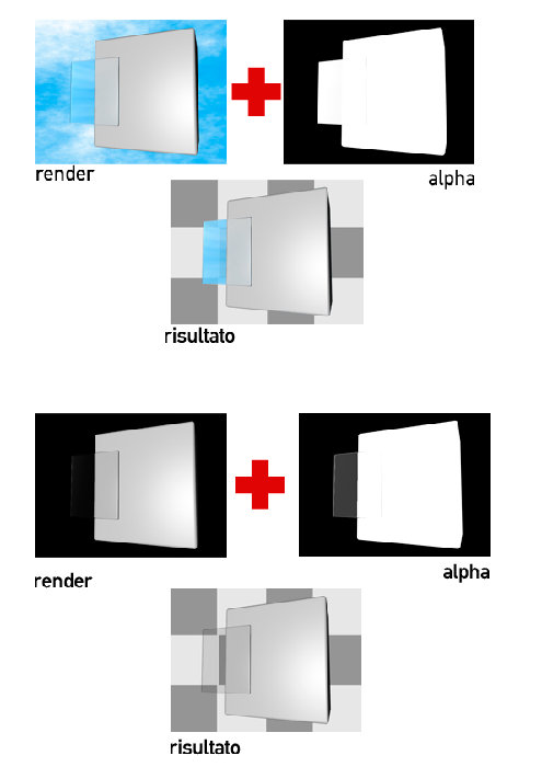

Ciao,
il canale alpha tiene già conto delle trasparenze, però se intendi cambiare il cielo (o il background) devi fare il render senza questi elementi, altrimenti le trasparenze della tua immagine conterranno anche quello che si vede attraverso di loro. Se fai il render senza cielo (con il fondo nero quindi) vedrai che quando carichi l'alpha avrai le tue trasparenze non contaminate dallo sfondo, a questo punto ti basta copiare l'immagine selezionata e incollarla sul cielo che preferisci.

non è detto che tu debba reimpostare la scena, basta che metti un tag compositing al cielo e dentro al tag togli la sputa a "visibile alla camera" così funzionerà tutto come se il cielo ci fosse ma non si vedrà nel render. In questo caso cmq tieni conto che se ci sono ad esempio riflessioni oltre alle trasparenze, in queste si continuerà a riflettere il cielo che hai messo nella scena..
