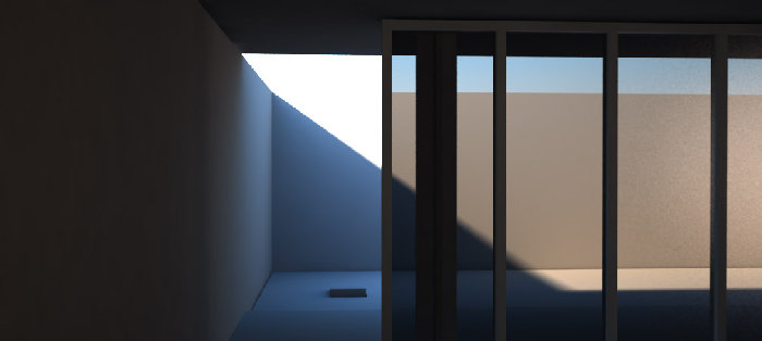

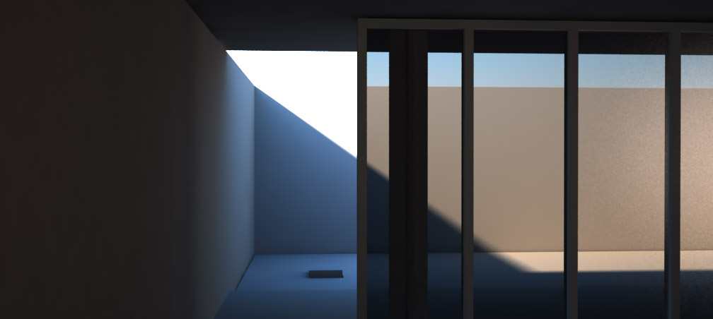

ciao a tutti, sono diciamo un novellino di cinema4d (mi sono avvicinato a c4d solo da due mesi).
Devo fare un video sul padiglione di barcellona di Mies Van Der Rohe. Ho creato il padiglione, non ho messo i materiali perchè non necessario.
L'immagine è discreta.
E fin qui tutto bene. :)
Solo che quando faccio un render per il filmato, il tempo per ogni frame è di circa 10 minuti!!!!!!
se facessi un filmato da 15 secondi impiegherei 3 giornate....devo fare un filmato da quasi un minuto!!!!! :(
Secondo voi ci impiega troppo tempo, sbaglio qualche cosa?
Utilizzo il motore di render Vray, seguendo delle istruzioni dal tutorial.
Le dimensioni dell' immagine sono 1008x452(un po' strane ma sono così)
Allego un immagine. così capite insomma.
Grazie in anticipo!!!

prima di tutto nel forum ti conviene caricare file jpeg altrimenti non li vede nessuno...poi credoo che il tempo di render(se non hai usato dei materiali)dipende da vray....per farci capire meglio ti conviene postare i settaggi di vray

Messaggio da brikistiki »

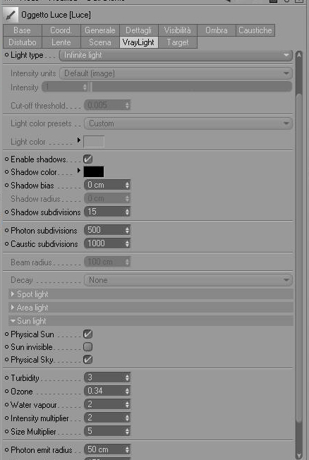

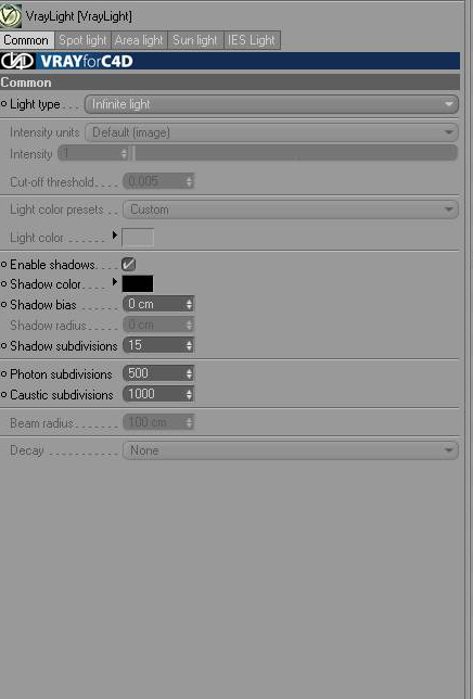

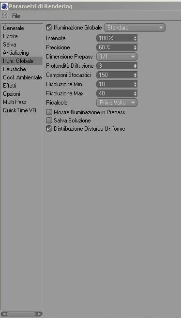

i parametri sono quasi tutti di default a parte, piccole accortezze come il metodo di calcolo per quanto riguarda i secondary bounce cioè light cache, e ho modificato i parametri di subdivision e ho messo 500. non so se servano anche i parametri per l'illuminazione globale e quelle delle luci.
Utilizzo 2 luci una infinite e una area.
Ah dimenticavo
ho un computer portatile asus con processore centrino da 1.7 Ghz e 2Gb di ram e non mi ha mai dato problemi.
Inserisco gli screenshot dei parametri e di nuovo il render in jpg.
Grazie

un primo consiglio velocissimo che ti posso dare e di non tenere spuntata l'illuminazione globale di cinema, tanto stai utilizzando vray come motore di rendering non so se influsica sinceramente pero tentar non nuoce :)

Infatti non ho capito perchè hai spuntato l'illuminazione globale: non serve a nulla se usi Vray, mah....
Però non hai postato tutti i parametri di Vray: infatti non ci hai detto nulla sulle luci che hai usato ed il loro tag.....

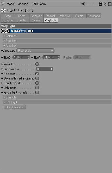

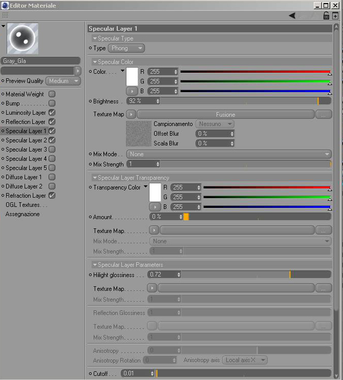

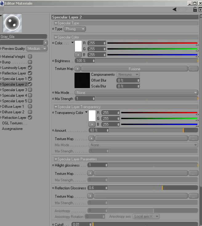

brikistiki
Messaggi: 3
Iscritto il: gio apr 23, 2009 3:35 pm
Re: diminuire la durata di renderizzazione
ho usato due luci. una infinite e una area
Inserisco le immagini con i dati

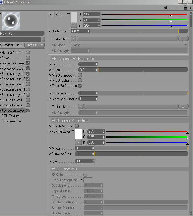

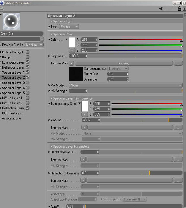

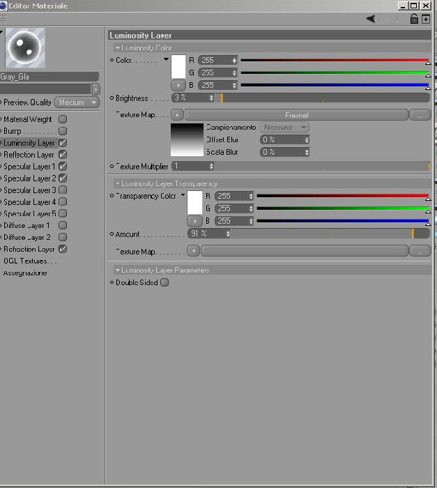

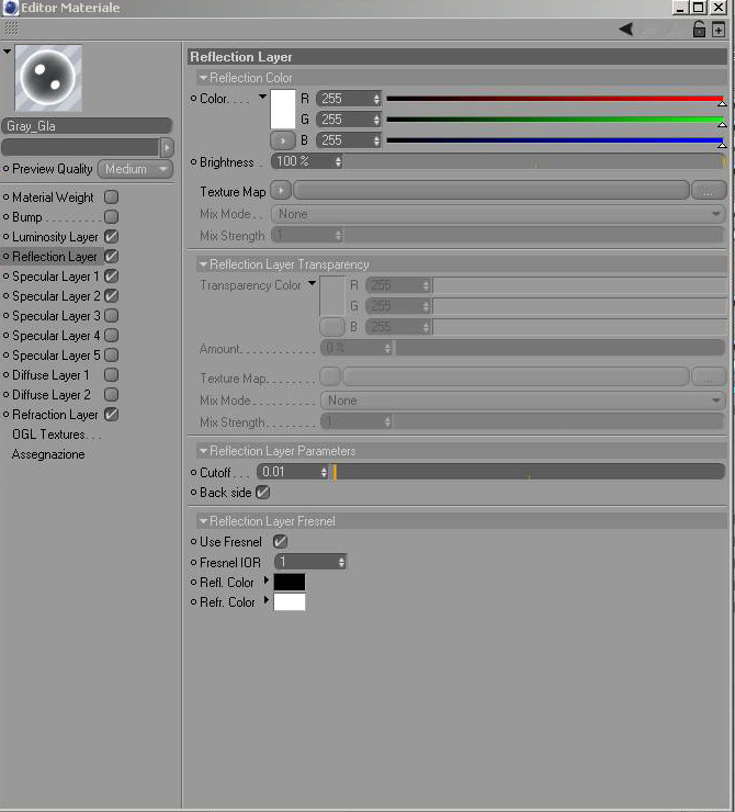

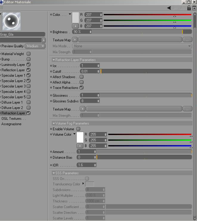

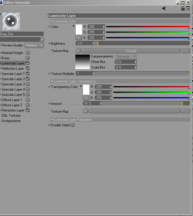

Ho utilizzato anche un materiale trasparente per il vetro.
inserisco le immagini con i dati riguardanti a quel materiale.
Grazie
